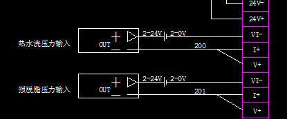

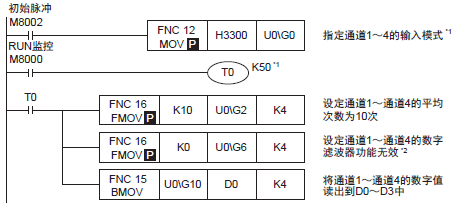

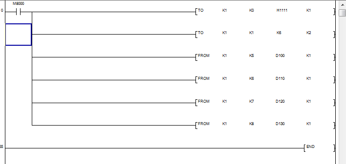

三菱FX3U-128M  PLC   加FX2N-2DA加FX3U-4AD模块,
4AD接的是4-20mA输入,程序如图不知道什么原因,就是没数值显示,接线没问题
,问技术支持说是选成了电压输入了,看说明没看明白,把1改成2-9都不行
请各位大师指点下
谢谢

看图上压变接反了吧

没有

看你的图纸接线没有错,,,4AD模块的电源结了没(另外供电的)
你的程序可能有问题,1.第一行H1不是选择的电流的模式吧     2.FX3U4ad 的读数是从BFM#10----BMF#13的
你可能看的不是FX3U-4AD 的手册,,我才你看的是FX2N-4AD的手册
希望你找下对应的手册

1)程式第一行設定是CH1~CH4都設成電壓輸入了。
2)接線圖沒問題。
3)請確認一下感測器是電壓輸出還是電流輸出。
4)請確認模塊位置。
5)BFM #1不使用,為什麼程式有設定是不是弄錯說明書了。
6)BFM#10~13,是CH1~CH4的現在值,你程式裡沒設定,如何知道沒數值?

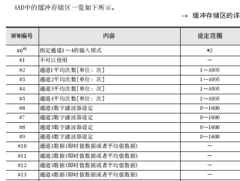

你的程序不对,你的程序感觉象是2N-4AD的
FX3U-4AD  与 FX2N-4AD 缓存分配不一样的
FX3U-4AD的缓存看下图:

程序不对
