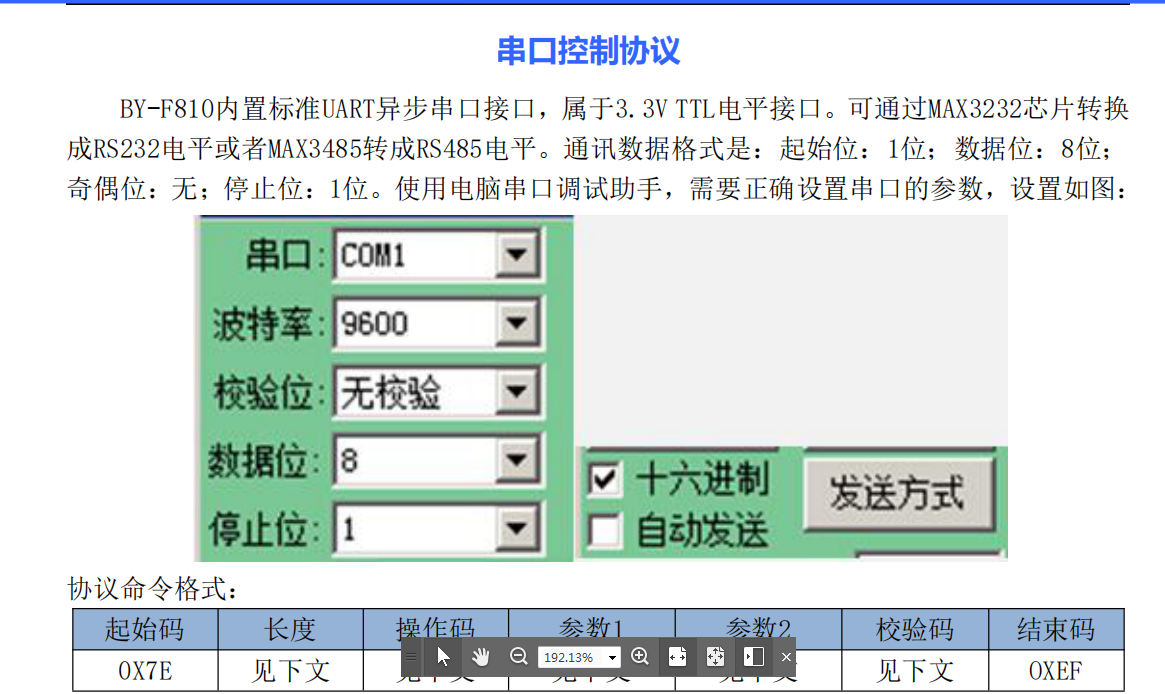

请大神帮我看看485通讯实现这个语音控制应该怎么写梯形图

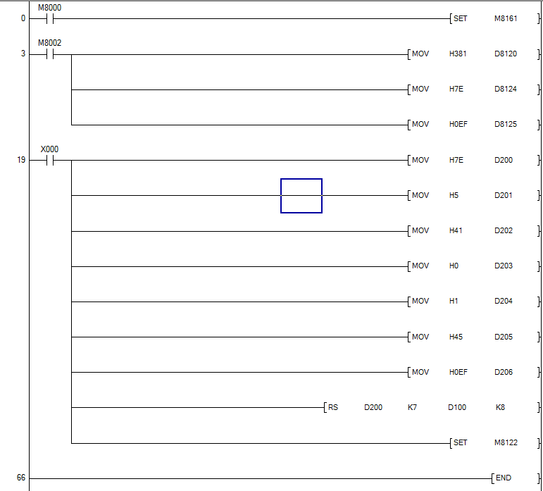

我的程序不对,控制不了,请求指导

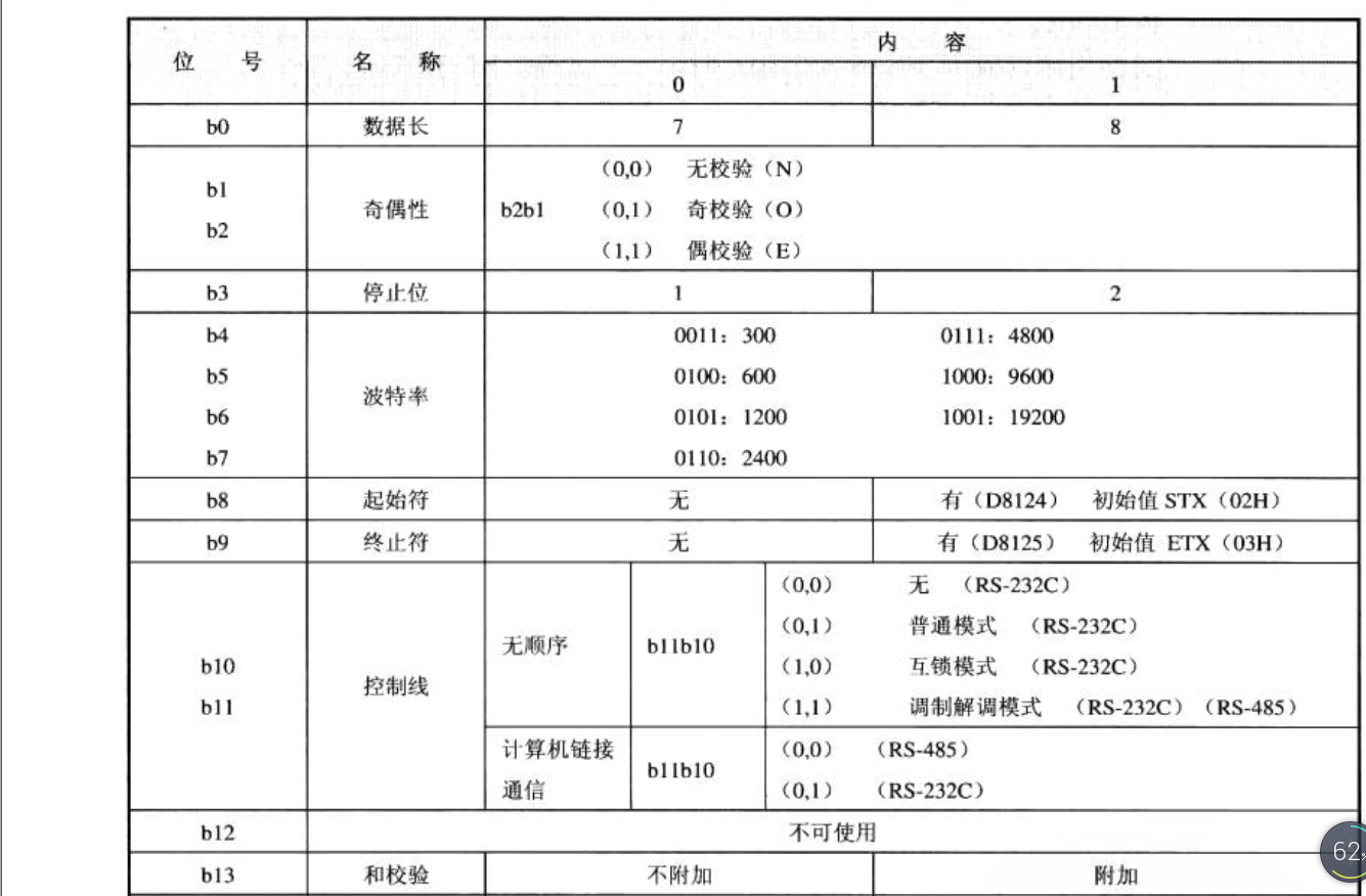

你的通讯格式字错误,你串口控制协议上的通讯格式字应该是0381。

我这样操作,是对的么?

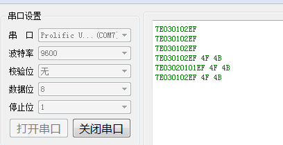

先用串口调试助手试试,串口调试助手都不行就不用写程序了,你这个程序还有问题,没有计算效验码,发完一次之后你还要用M8123复位M8123,要不然你只能发一次,如果你使用的485BD板通讯格式字还不一样,所以说要先用串口调试助手试好了再去写程序。

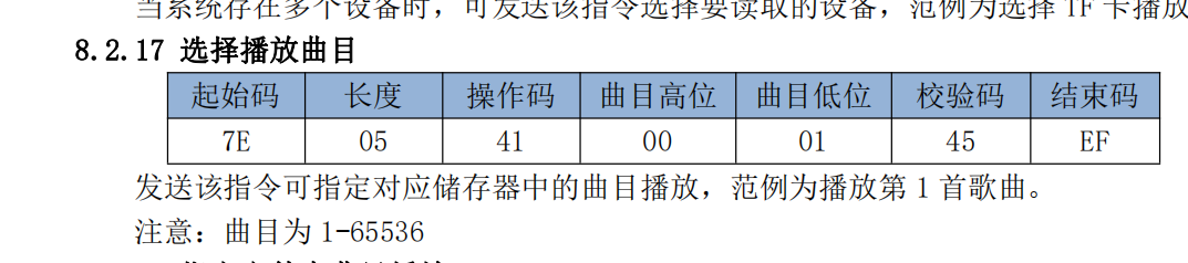

    按语音板范例,h45是异或校验码。我没有485转usb线,搞不了串口调试,,

    看程序,没什么问题的

    我还第一次见通讯用步进指令的    这个新想法,我以前还真的没想过,有机会试试 。
    485接线也是有讲究的 你看看接线有没有问题,最好就贴截图出来
