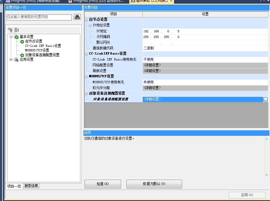

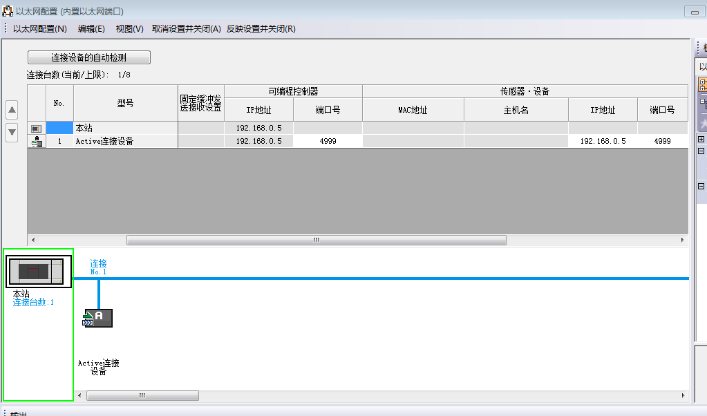

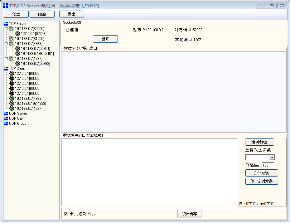

三菱FX5U SOCKET 按照案例敲完后 SOCKET调试没啥反应

描述:没有啥数据接收的反应

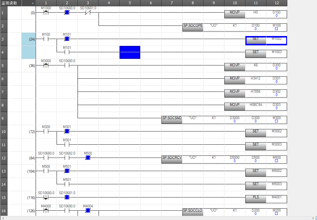

描述:这是程序
描述:设置
描述:设置

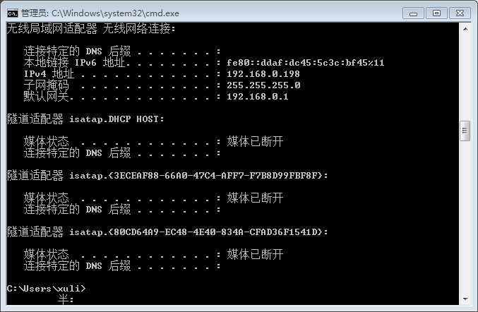

2楼  发表于: 2018-08-15 13:05
IP重复了

引用第2楼zmrs163于2018-08-15 13:05发表的  :
IP重复了
我是FX5U 连的PC。然后是192.168.0.5的

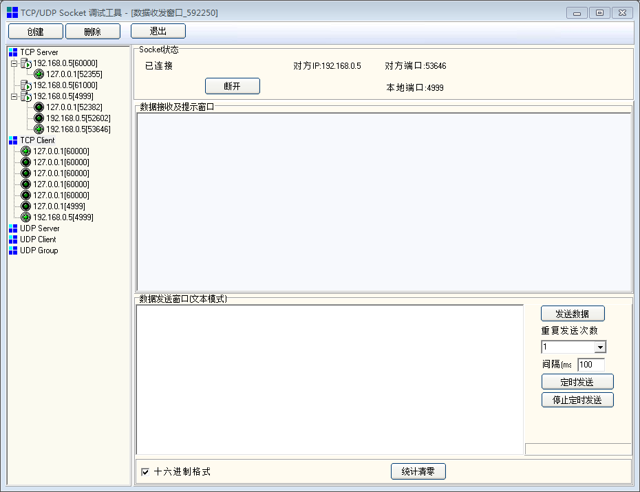

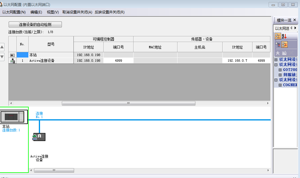

6楼  发表于: 2018-08-16 10:22
描述:本地IP
描述:软件设置
描述:软件设置
描述:案例程序
描述:软件以太网检测
描述:通讯窗口无数据
更改了配置,还是没反应啊,有做过这块的前辈么。

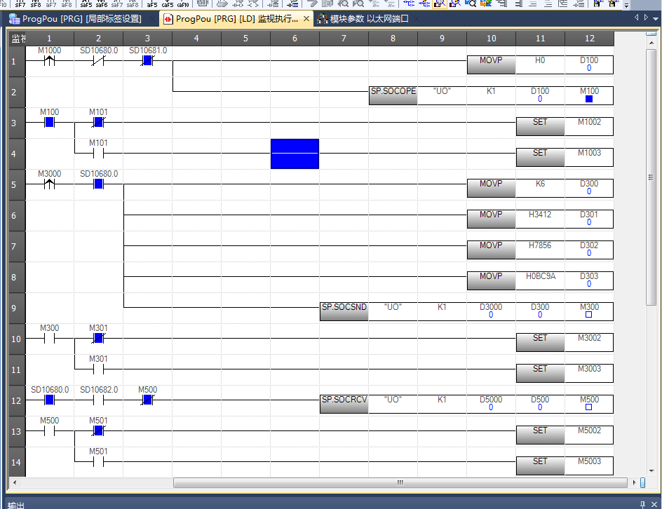

8楼  发表于: 2018-08-16 15:21
做过三菱内置以太网和智能相机socket通迅,
从你的载图上既没看到软件发给PLC数据也没看到有PLC发给软件的数据,不知道你想问什么。

9楼  发表于: 2018-08-16 15:39
可以通了, PC端網路部份要修改一下 即可

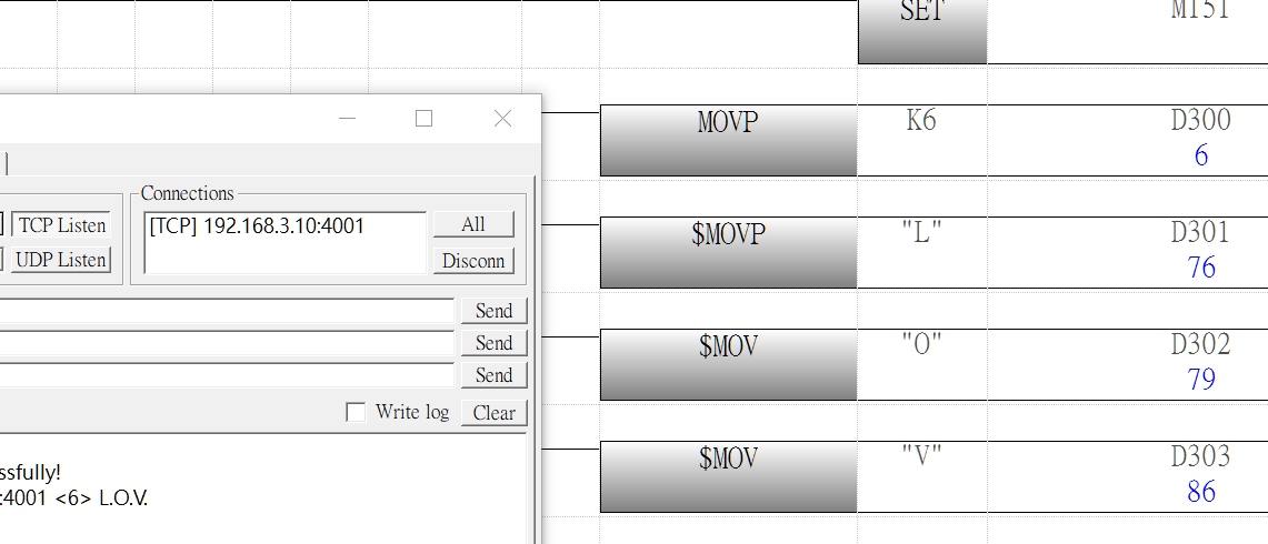

10楼  发表于: 2018-08-16 16:56
描述:PLC接收
这个能搞懂的人不多

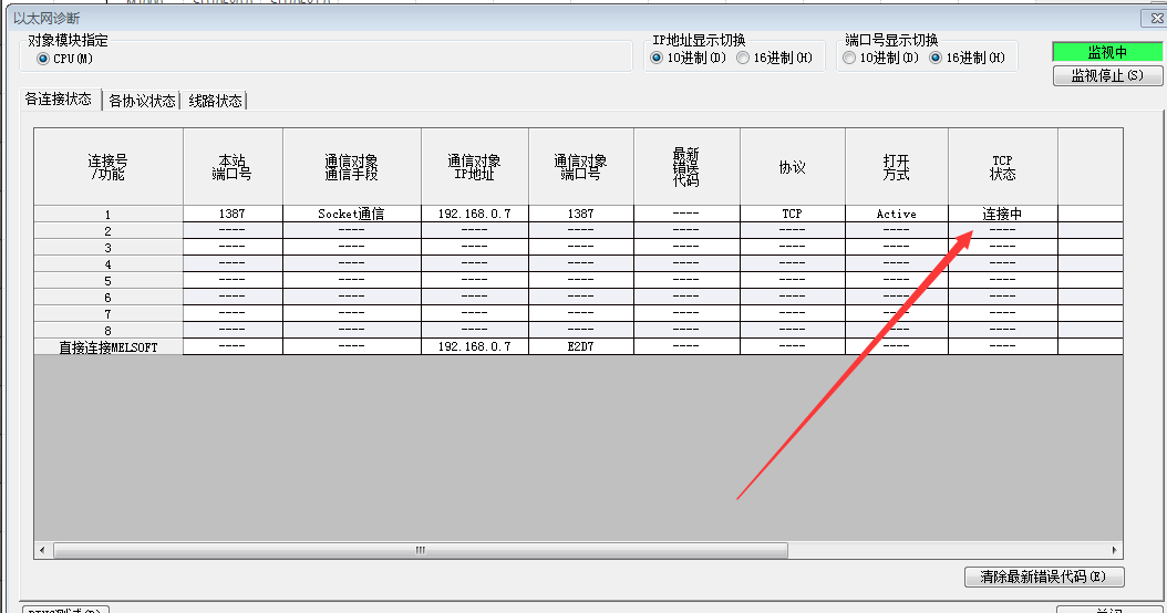

11楼  发表于: 2018-08-17 09:41
引用第8楼tkggtdkjpl于2018-08-16 15:21发表的  :
SP.SOCSND 执行对连接1的数据发送,然后现在连接1一直是连接中发不过去。
