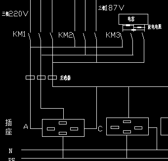

设备启动电压AC187V,5秒后切到AC220V供电,怎么能在切换过程中不断电而且不起电弧?请高手们帮忙解惑

负载是空调外机,有三相的也有单相的;上面说的220V、187V都是指的相电压,负载最大超不过32A的电流。
快要开始做了,还没什么眉目,请大神帮个忙。。。万分感谢

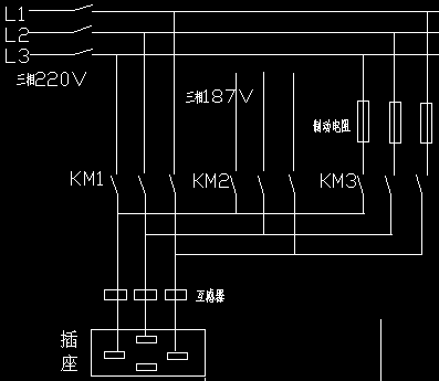

这是我查询些资料,自己画的图纸,大家帮忙看看对不对?拜托了,先开KM2,KM3一起动作,低压供电的同时给电容充电,N秒后断开KM2,打开KM1,正常电压供电,然后再断开KM3,用相与相之间的三个电阻放电。完成切换电压过程中不断电,不起电弧的效果

第一次弄这样的电路,怕一上电就爆炸,请高手指点指点
