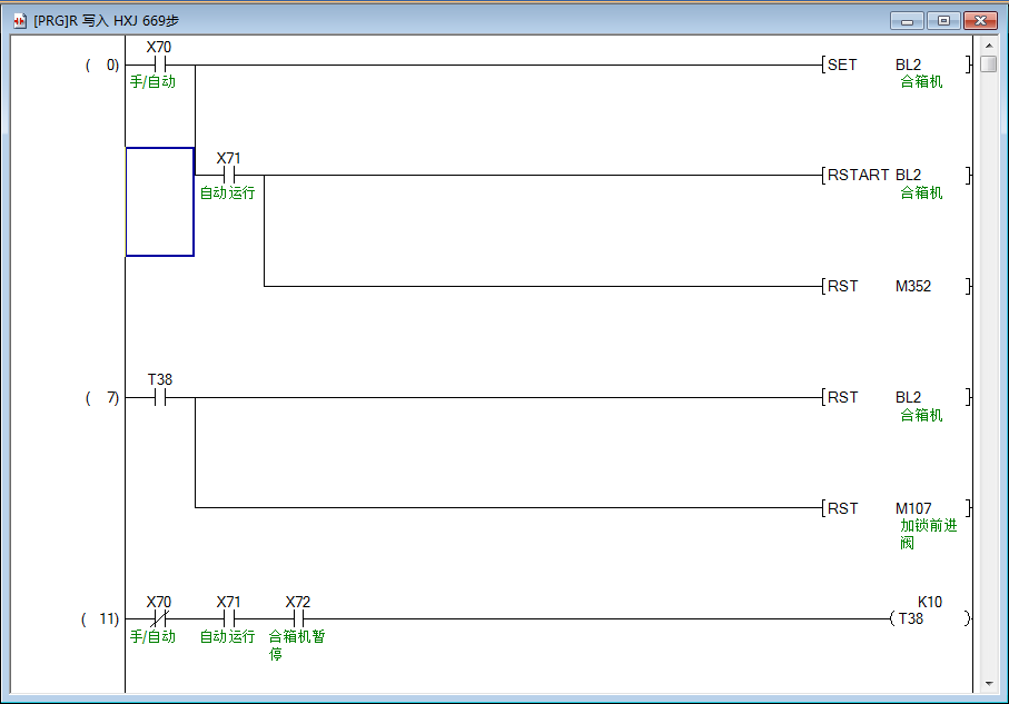

1.三菱Q系列SFC顺控有没有像FX系列M8040禁止转移的软元件,当m8040为on时,SFC不跳转。看SFC编程手册,可以用Pause  BL x使SFC块停止跳转 RSTART BL x 重新启动块。感觉不是很好用

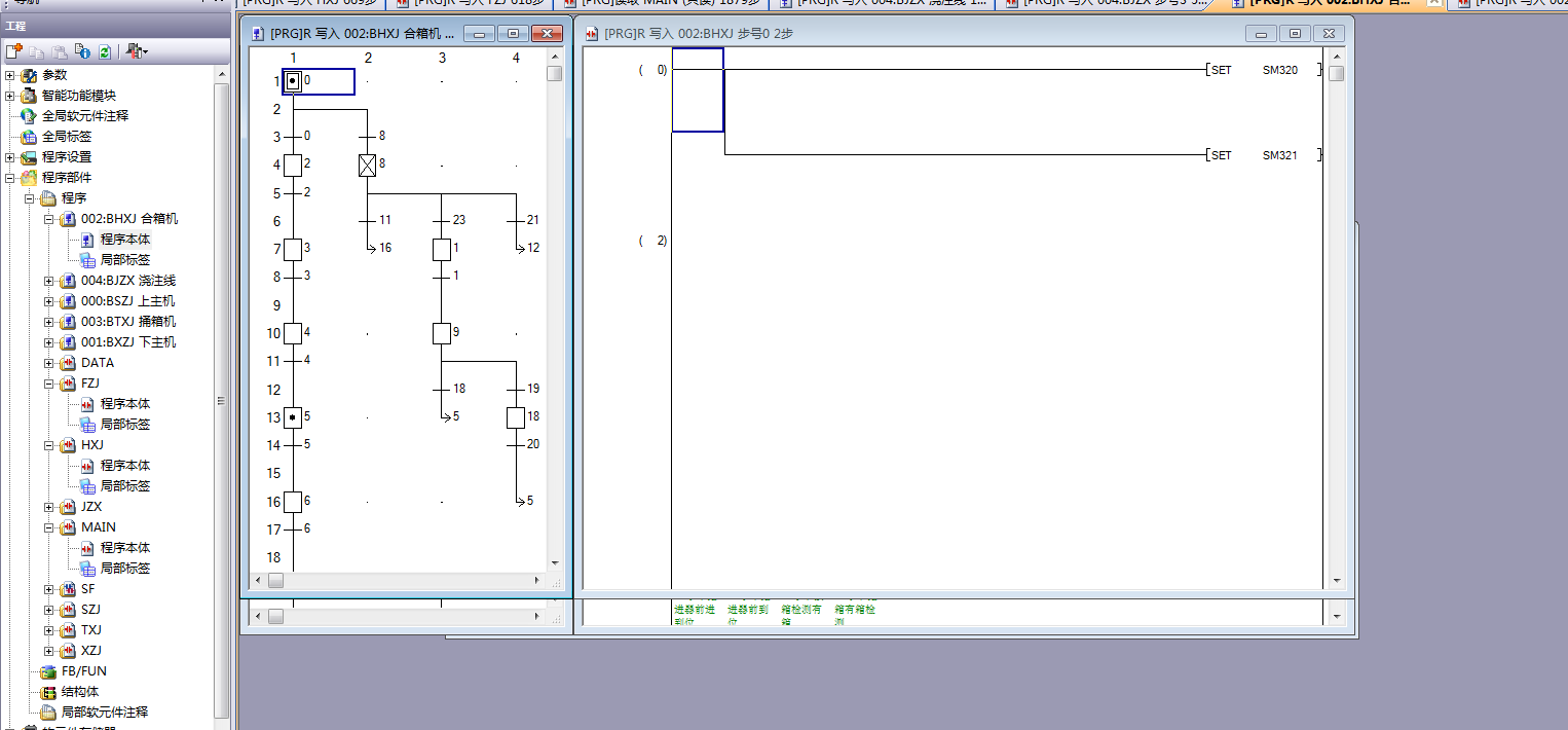

使用SM320,SM321,使SFC生效。
SM320:OFF=SFC程序不存在,ON=SFC程序存在
SM321:OFF=SFC没有执行(停止),ON=SFC程序执行(启动)
意思是不是SM320只读属性,但有SFC程序的时候为ON,没有SFC程序为OFF。SM321控制SFC启动/停止,是这样吗?

我是在SFC的S0步SET SM320 SET SM321。在顺序程序里做SET BLx
GX works2模拟了下,SM320是不是只读属性,OFF/ON对SFC没什么影响。SM321为OFF时,所有的块失效,相当于RST BLX,而且还重新SET不了SM321。感觉具体应用是什么?

以下是SFC控制,看看。
附件: A2-20180309改伺服.rar (271 K) 下载次数:86
