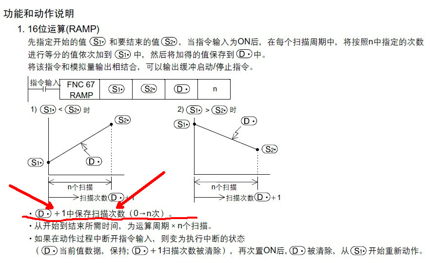

大家帮忙瞧瞧,我这个程序PLC上电之后第一次闭合X0运行正常等我降X1接通后重置,再将X0闭合,D3就直接跳到3200了!步进电机也因为频率过高不会转了,一直在发出异响。可是讲PLC打到stop再打到run,第一次运行也正常,到了第二次又不行。试了一个晚上了???!新手刚学,? 希望有大神解读一下,感激不尽!

一个很简单的小细节,将  ZRST   D0   D3  改成   ZRST   D0    D4  就OK了。

    先回去看看手册,什么是16位,什么是32位,在好好看看手册。

    师傅我能拜你为师么,然后我今天用这个RAMP指令后面跟了M8029发现指令结束M8029不会置1,很尴尬?难道又有哪里漏掉了?

    m8029 不应该是指令完成信号吗?  它只是一个完成后的一个周期为ON。
