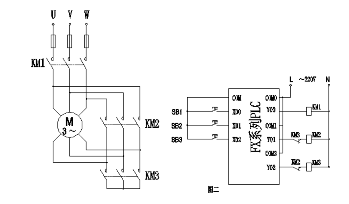

现手中有个FX3U-16MR/ds plc,输出部分如何接线。
我这里输出上下两排,第一排打头的是 · y0------y7 ·第二排同第一排一样。
我想知道 · 是代表com端么,应该如何接线呢?

COM就是Y0--Y7的共公端,通常是COM接外部电源负----从Y0---Y7出来经过----负载---电源正。OK

16MR的一个当输出点,一个当COM点
