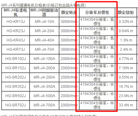

有的伺服品牌说明书说马达编码器分辨率为1000线,2000线 4000线
而有的马达是4194304,也就是22位的精度,比如三菱的HG-KR
这是对分辨率的定义不同,还是由于真的有这么大的差距?

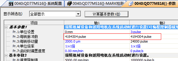

MR-J4系列伺服

发表于: 2017-10-16 10:31
三菱的伺服编码器都是通讯的
