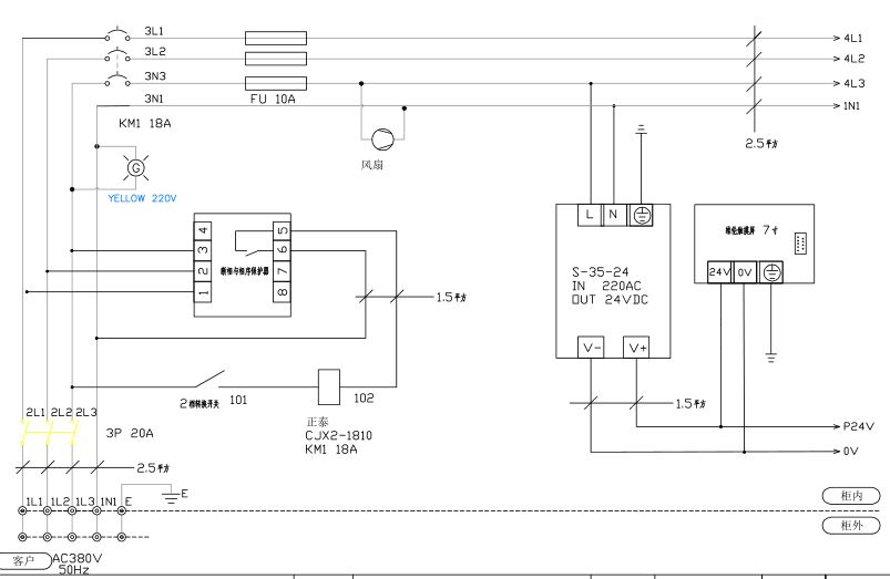

出了台机子给客户,因为流程问题,机子在客户的车间里放了一个月没有用过,昨天去试机的时候发现交流接触器没能吸合!(手动按下机子就能正常使用,松手就断开)
附上电路图,我检查了保险丝没烧,相序保护工作指示灯正常亮,只能是交流接触器本身出问题了。可是之前交流接触器一直使用都是没问题的,不是接线错误,那只能是线圈出问题咯?
怎么检测是不是真的线圈问题?为什么会突然故障?维修是直接换新的吗?
谢谢各位大佬指教

你要先测量一下接触器的线圈有没有电到,有电到不吸合才是接触器的问题,没电到不吸合是正常的。
接触器没问题就要检查接触器的线圈回路有没有问题,什么都没检查就判断接触器问题,正泰表示很伤心。。。

本人小白。因为机子之前都是可以正常运作的,所以我觉得接线没有问题=>接触器有电到,这样的想法不对吗?
再问下怎么检查接触器的线圈回路的有没有问题啊?

用万用表测量线圈的电阻值看一下是不是几百欧
