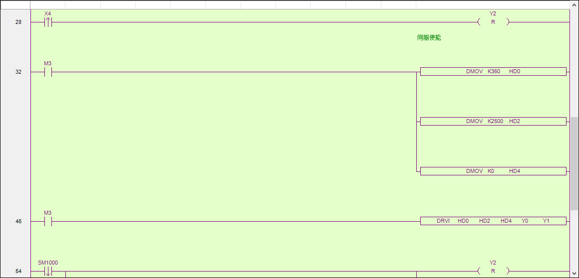

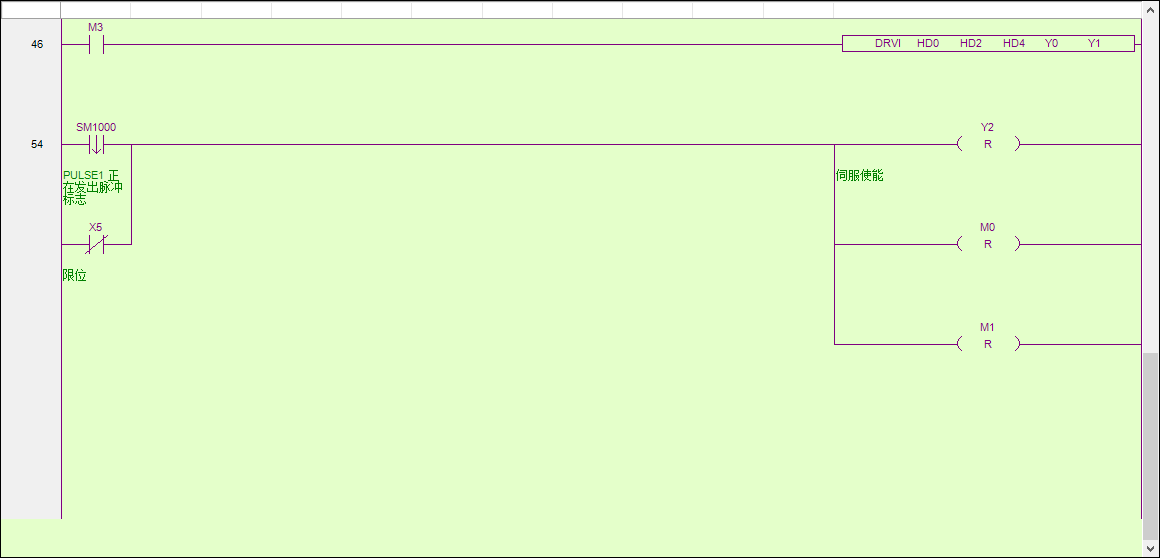

4楼  发表于: 2017-09-14 11:51
谢谢大家,问题1和3解决了
下面是程序,电机是空载的,带刹车的

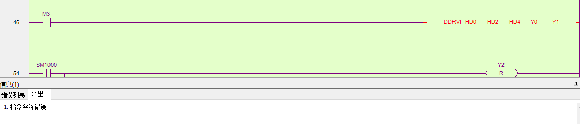

5楼  发表于: 2017-09-14 12:34
程序里将drvi改成ddrvi试一下。

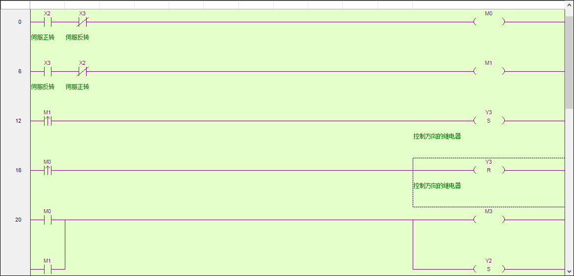

6楼  发表于: 2017-09-14 13:39
这程序里面还要手动控制方向吗,不是自动判断得吗

7楼  发表于: 2017-09-14 14:07
RE5楼:DDRVI这个指令也是个问题,一直都是显示指令名称错误,我是按照手册上面的格式使用的啊
Re6楼:这是手动正反转的程序,通过接通X2或X3来操作。实际电机也能实现正反转,就是速度差别很大。

8楼  发表于: 2017-09-14 14:31
那就把上面的指令DMOV换成MOV试一下。指令位数要统一。
