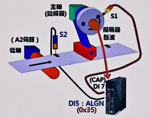

用伺服电机带动一条轴,轴上放置一卷材料(卷材),伺服电机旋转一定的角度,材料就被送出一定的长度。但材料是卷材的,外圈大、内圈小,因此要使每次送的长度一样,伺服电机每次转的角度都是不一样的(发脉冲的数量)。请教大师要怎样计算每次发脉冲的数量?给个编程思路。三菱FX3G的PLC。 谢谢!

加个编码器转换一下可解决,不管卷料的厚薄,软硬和大小

楼上说的对 要用轮式编码器 或者编码轮 压在铁板上,

伺服电机用来做传送,卷材加离合器做张力

真心谢谢各位的解答,但客户就是那样的要求,不加其它编码器的。

那就是螺旋线的长度的计算了,但是对你的卷材要求也很高了,否则还是要加检测装置

只有定尺的使用编码器,主轴送料部分就用个普通电机。在送料时,可加一个接近开关或行程开关,用来检测物料的松紧程度,只要松了,就停止,紧了就送料。

还有办法可试,给两个参数设定,厚度和初始直径,根据长度计算对应脉冲
