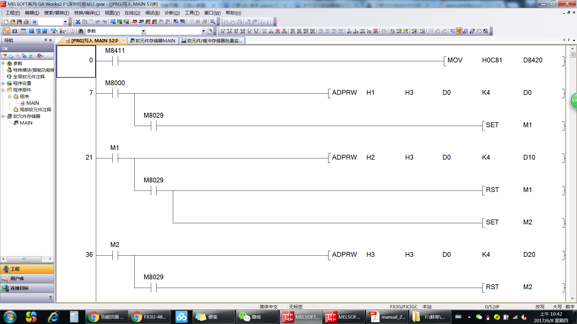

现在我有一个FX3G40PLC,要增加三个变送器,还有一个威纶通的触摸屏。怎么通讯?需要怎么设置?485通讯。变送器说明书看附件。

是的,485和PLC的通讯扩展连接,那肯定是PLC来完成通讯的,先把各站号功能码校检码传送到寄存器,然后用RS把寄存器发送出去,接受到的数据再处理一下。D8120是通讯参数格式,M8161是通讯只用寄存器低八位,M8122是确认发送,M8123是接受完成
大体上我明白是什么步骤,但是具体用RS发送和接受命令就不明白了。如(RS  D200  K11  D500  K11).命令是怎么写到D200中的呢?是不是还要用到ADPRW指令?

一个485BD模块连接威纶通触摸屏,增加一个FX3U-485ADP连接三个变送器。通讯方面我这么编程可以吗?

变送器支持485就直接用屏通信,最简单

某特殊寄存器的某一个位由0变为1时就会执行串行数据传送了。

支持Mmdbus RTU模式的变频器就可以使用三菱Mmdbus专用指令。
