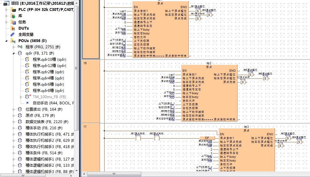

所有的输入输出信号正常,原点信号也正常,执行回原点伺服电机回到原点不停止,一直往极限位运动。
plc为松下的,伺服电机也是松下
麻烦大神解答,谢谢!

这问题分两步:
1)先断掉伺服电源,只给PLC供电,你再回原点(假设轴为CH0,  PLC输入COM端为24V).  y0(Y1)亮,此时你用OV短接X4后再断开,此时看Y0(Y1)闪亮后再灭,就说明你的程序是对的。
       若你用OV短接X4后再断开后,Y0(Y1)一直亮,就是程序问题。
2)若程序是对的,就是伺服参数设好,或者原点开关有问题

程序没问题,都已经使用两年了
