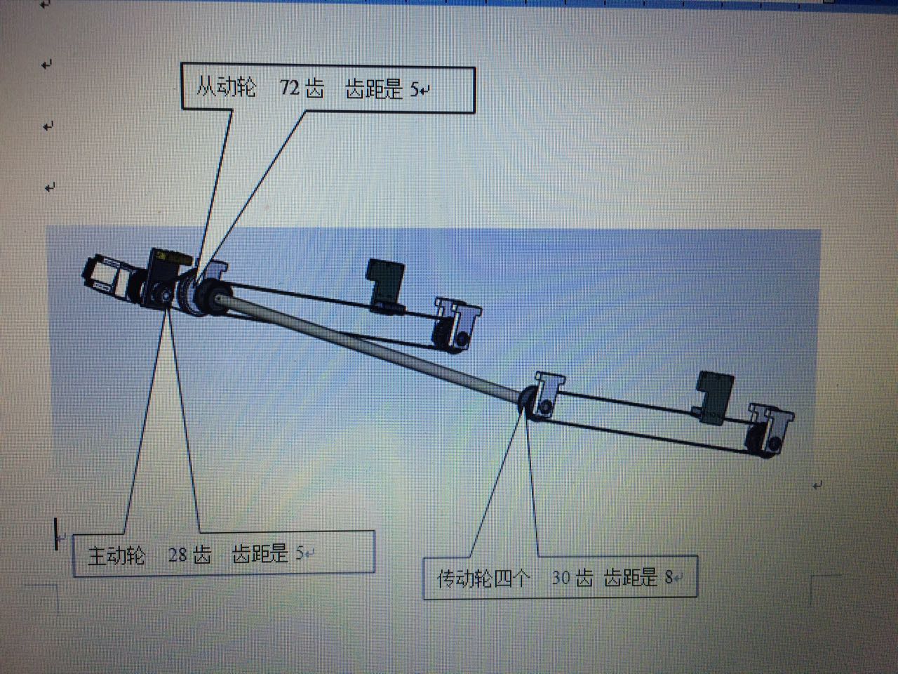

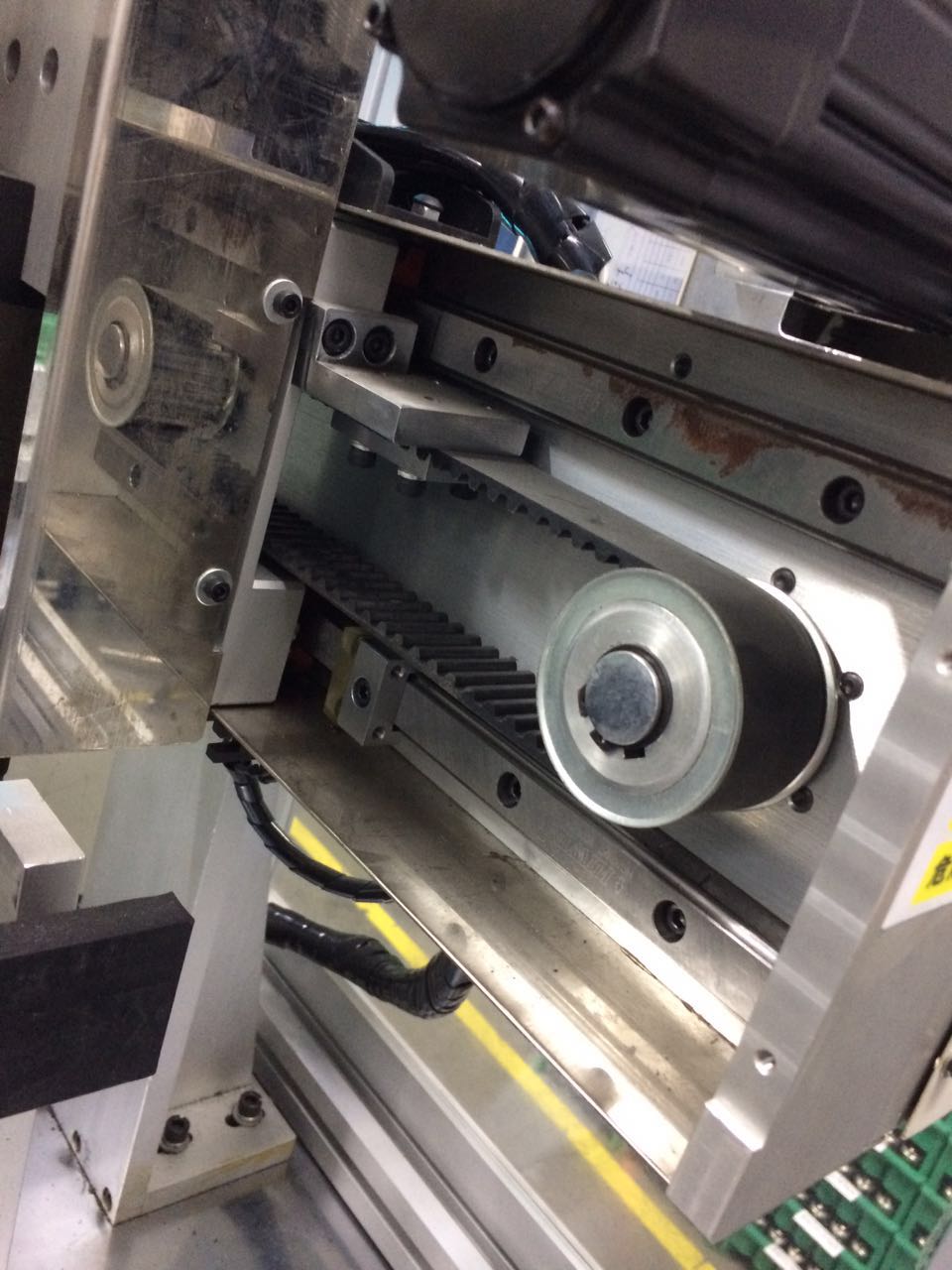

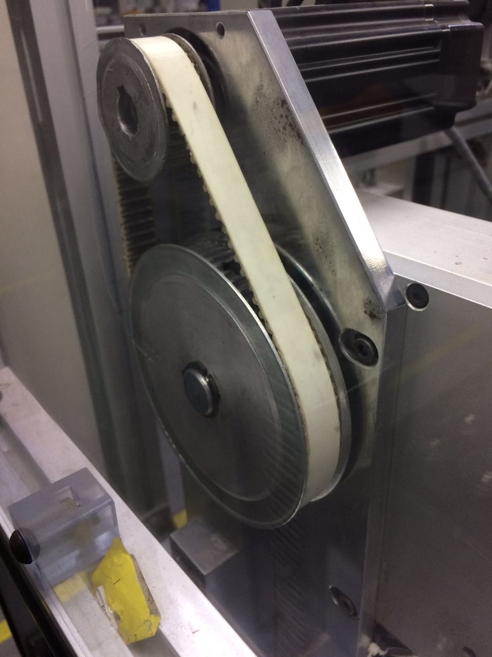

现有伺服电机端直接连接一个同步轮,齿距是5毫米,齿数是28个齿,从动轮齿距也是5毫米,齿数是72个齿,这样要怎么样计算转一圈移动多少距离

电机转360度,同步带移动一个周长的距离。其实就是根角速度,计算线速度。很容易的。再根据你的减速比算就OK了

    按照轮子周长和两个轮子的周长比计算

    齿轮的话要精度!看下分度圆多少,分度圆乘以3.14得出一圈的距离,从动轮不用管!

    大轮转一圈需要小轮转18/7

    计算了和程序的数据对不上

    如果按齿距乘于齿数的话,计算出比是你说的18/7,但就是和程序里的数据不一样

    问题不清楚啊!移动距离?同步带的移动距离吗?如果你说的齿距是节距的话一周距离为5*28=140;
    如果大带轮带着什么移动的话,还要看其直径才可以计算吧!

    大轮子后面连接同不轮加同步带

    同样的计算方式!同步轮的分度圆搞清楚!大同步轮也要搞清楚
       小同步轮带动大同步轮就像是减速比一样。
    我接触好多电机带动链轮,减速机,在加链轮!其实大同步轮的不用管,只要计算出小同步轮转一圈的行程是多少就可以了,大同步轮就是一个附带的同步动作,小同步轮转的行程大同步轮转的就相同
