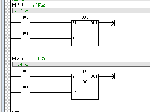

互锁例子
  • 下载积分:+1(luo1887480) 热心助人!

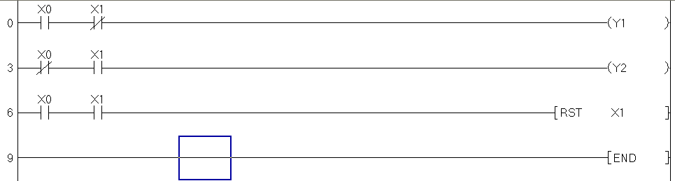

    6楼  发表于: 2017-01-21 08:17
    如上图,X0优先接通。

    8楼  发表于: 2017-01-21 10:54
    引用第6楼liuaihua99于2017-01-21 08:17发表的 Re:A和B两个感应开关同时有输入的时候,怎样设置那个有优先输入,另一个 .. :
    如上图,X0优先接通。
    输入不能复位的,加个中间点吧

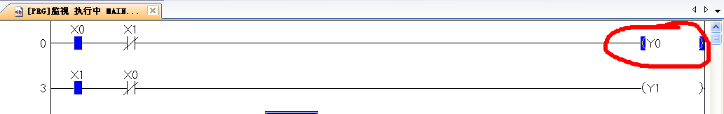

    10楼  发表于: 2017-01-21 13:54
    引用第8楼玩家100于2017-01-21 10:54发表的 怎样设置那个有优先输入,另一个 .. :
    输入不能复位的,加个中间点吧
    多谢!
    如果真的按我写的那样执行,会是什么结果? X1通还是不通? 模拟是可以复位的。实际接线就不知道了。

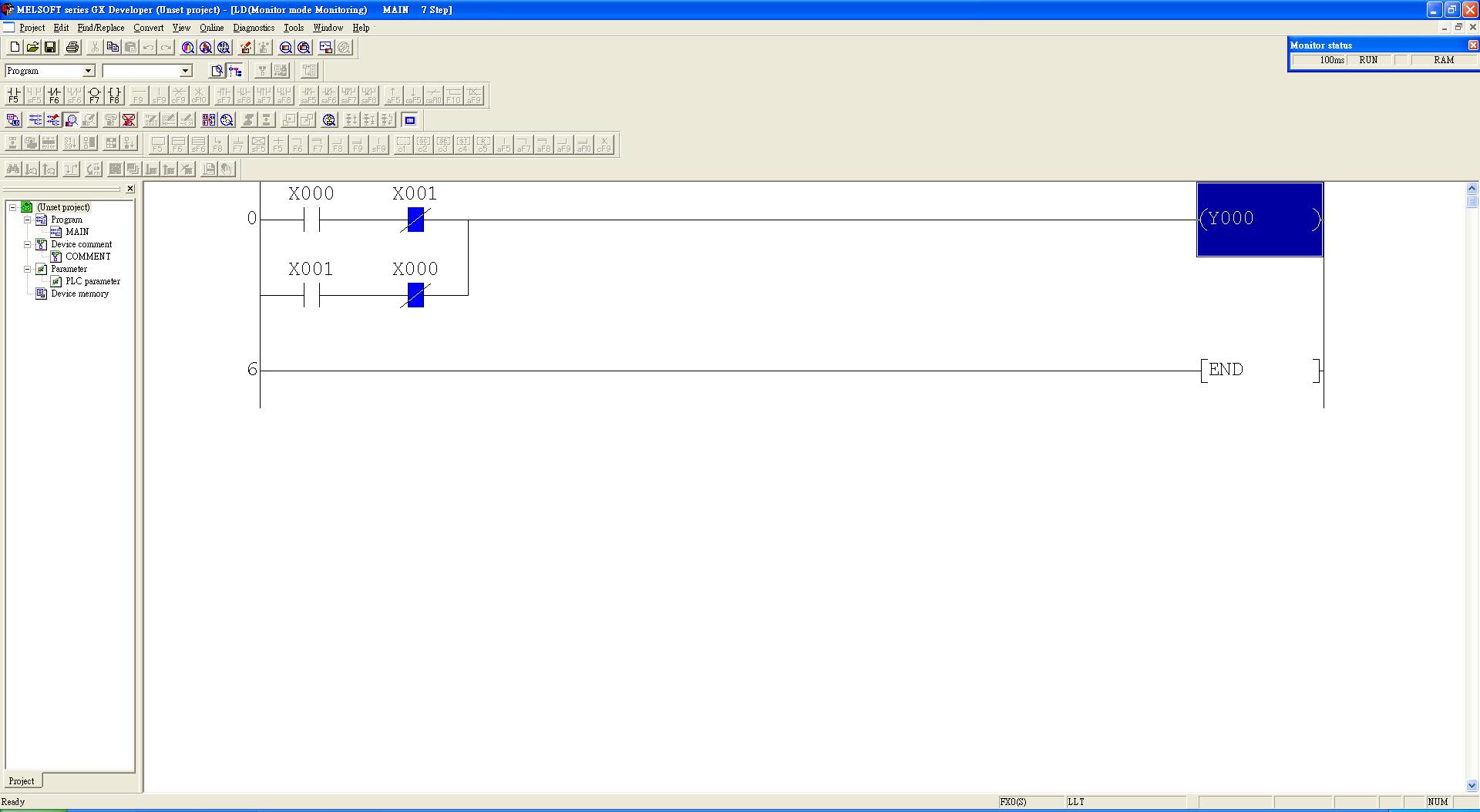

    11楼  发表于: 2017-01-21 21:17
    实际上X点是只读不可写的,并不能通过软件的方式去复位X点。实际上只需要一个互锁就应该能达到你的目的,把一个的常闭串到另一个上就行
