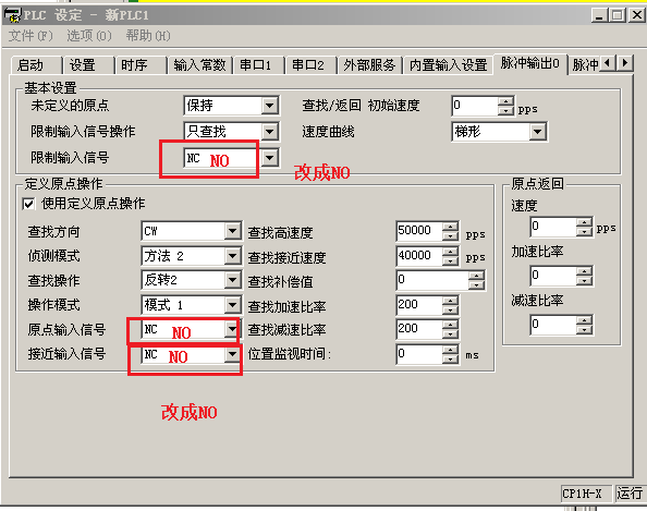

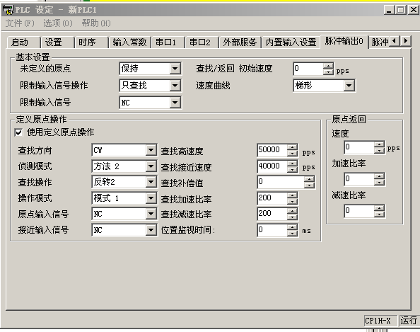

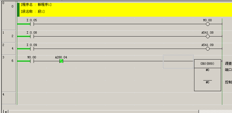

ORG指令原点搜索在设置上搞不明白,现请求各位大师指点一二,谢谢
用定位指令去编写原点搜我懂,就是要写太多了,这几天晚上一直都在研究ORG指令,但还是搞不懂它,伺服就电机电不转,PLC不发送脉冲,附图片

把圈圈处的NC改成NO

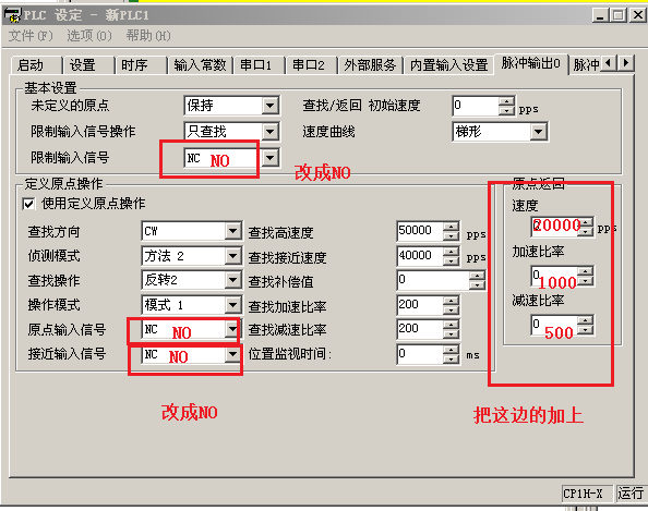

看图。。。。。。。。。。图呀图森破

    谢谢,大师,我一直都没留意这一项,输入信号的方式。谢谢,因为前两天玩的时候是能动的,后来看了些资料再玩又动不了。
