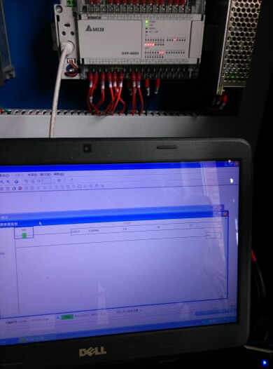

型号:DVP48EH00T3
故障: DDRVI指令 控制Y6 Y7 时(Y6脉冲,Y7方向),频率不能指定3K附近,其它频段可以!上图!

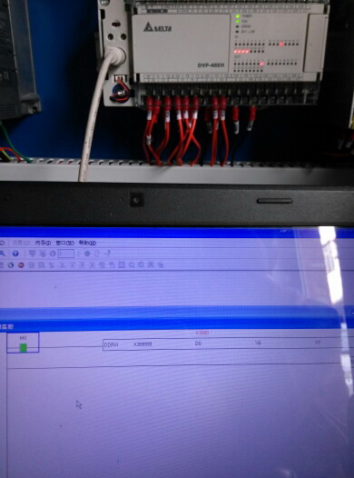

频率为3K时,不正常Y6不输出,Y7有输出(Y6脉冲,Y7方向,第1张图就是程式和PLC Y点 不正常时)  频率为4K时Y6,Y7输出正常(第2张图,正常工作的程式和Y点灯)
图中指令只有一条,DDRVI K999999  D0 Y6 Y7   (分别给D0写K3000,和K4000来测试)下一条就是END(PLC初始化过),现在客户要交机,人为屏蔽频率2900-3100的频率,强置不让客户输入此频段,可正常工作,但心里总是不爽!
[ 此帖被cwxok在2014-09-05 16:22重新编辑 ]

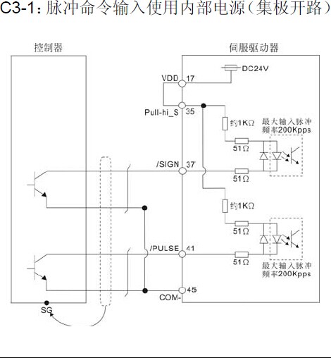

B2伺服,参数设为P1-00 :0122 P1-44  32  P1-45 1    接线图!
手册上45脚没找到,实际只有44脚,PLC COM 跟伺服电源COM-  14脚 接在一起
故障现象:频率为80-90K时 速度为962转无明显变化, 频率给100K时,降到610转,给150K 直接不转了!
讨论下!
目前客户要交机,人为屏蔽最高频率上限为80K(900转/分) 不允许客户设过高频率,还好客户速度要求不高!  难道要我一直一直一直这样屏蔽的使用台达产品
此伺服是配上面PLC的,当然有一种可能,PLC发的频率有问题也有可能造成,走的位置却一直是准的! 没条件更换PLC,所以此伺服故障有保留!

引用第1楼cwxok于2014-09-04 16:55发表的  :
[attachment=125549]
手册上45脚没找到,实际只有44脚,PLC COM 跟伺服电源COM接在一起
讨论下!
B2的公共端是14号脚,你用的估计是AB系列的说明书……

回复楼上B2伺服是COM-确实是14脚,因为没有找到45脚,所以14脚跟PLC COM短接的!伺服手册确是B2系列,而不是AB系列
