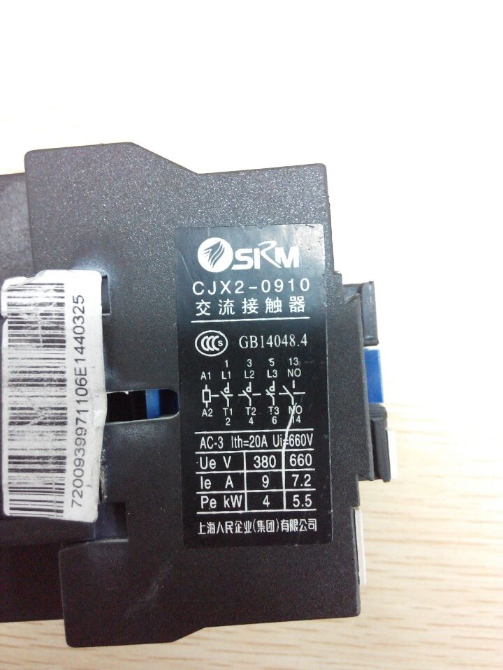

各位,前辈你们好!
我想问下,我们公司之前一个设备接触器CJX2-0910,坏了。后面更换了一个型号一样的,上电启动 3~380V 2.2KW的电机,运行几秒后就开始冒烟烧了,请问下这是什么问题呢?
以下是更换后的接触器图片,不明白上面的32~36V是啥意思,麻烦各位前辈能否解释下原因,谢谢!~

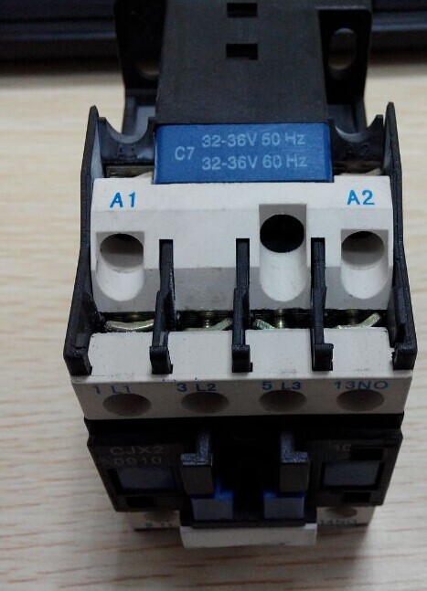

线圈启动是经过降压的AC 32-36V 50-60赫兹的电压

你这情况有可能是电磁线圈被烧了,图中的线圈控制电压是交流32-36V,更换接触器时要注意控制线圈电压和负载电流。

那接触器的供电电压是不是AC 32~36v

电压不一样,你一定是220或380的接触器换上了36V的,不烧才怪呢?

哥们接220V或者380了吧!

接错电压了吧。

控制电路是380V,送货的给送了这个32V~36V,

之前也没见过32V~36V,的接触器
