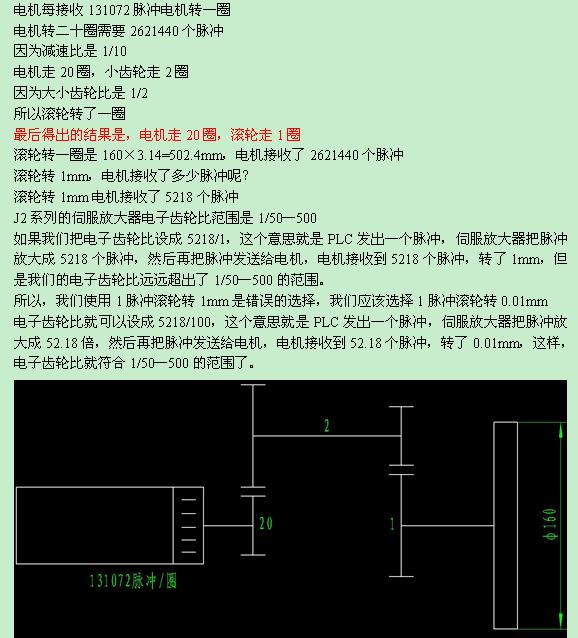

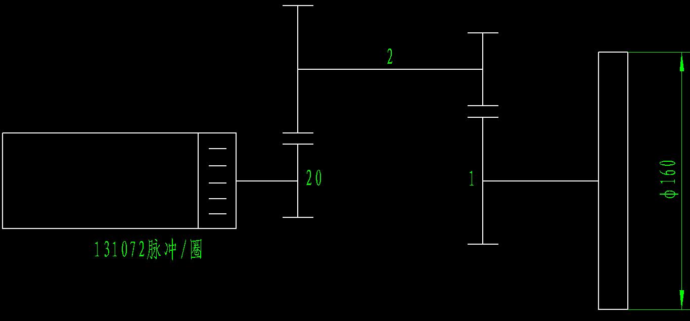

三菱伺服电子齿轮比怎么计算
三菱J2S-A伺服带动滚轮转动,电机连减速机再连大小齿轮后带动滚轮
电机分辨率 131072
减速比 1/10
大小齿轮比是1/2    小齿轮连电机
滚轮直径是160
要求是一个脉冲转1毫米,也就是脉冲当量是1毫米
按照说明书应该是   131072x20/(160x3.14)算出来的结果是16384:3.14
但不对啊,请大侠指教

周长160*3.14=502.4  速比1:20   分辨率131072     那么CMX=8192   CDV=157

你这个算法是对的。只是要精确一些的话圆周率要多取几位.=5215/1

这个肯定是对的:齿轮比32768:2261
