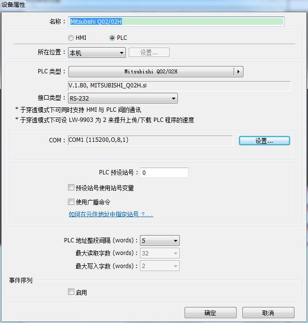

描述:触摸屏的设置

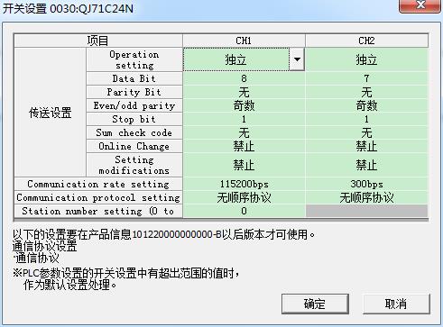

描述:QJ71C24N的开关设置
设置的问题,试着改过许多次,现在的设置是打电话给威纶后的推荐设置,依然无法建立通信。急求各位大神不吝赐教啊,拜谢了。

1楼  发表于: 2014-06-12 16:09
其它设备连三菱的是遵循的MC协议,无顺序协议用于与外部设备通讯的

恩,现在改为MC通信协议。按照威纶说法接线和设置,还是无法通信。。。

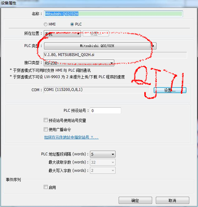

7楼  发表于: 2014-06-19 11:00
呵呵,按照威纶的手册设置就好了,哪有那么难的,
你是跟QJ71C24N通迅,你选Q02CPU干嘛,一看就选错了,要看手连机手册啊,全都按照手册去设置

8楼  发表于: 2014-06-19 11:21
楼上说的应该是对的,你目前设置的应该是cpu本身的232的参数

9楼  发表于: 2014-06-19 11:27
引用第7楼slslj47于2014-06-19 11:00发表的  :
[attachment=122595]
应该是这个问题

11楼  发表于: 2014-06-28 10:18
奇偶校验位应该是设为有  parity bit   无改为  有
