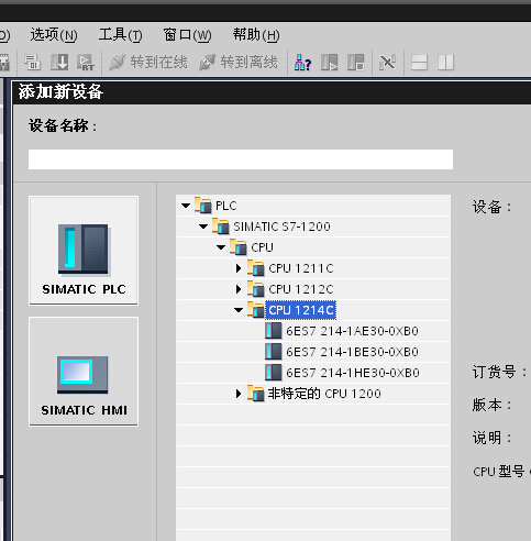

1.我现在电脑安装的是Totally Integrated Automation Portal V10版本的软件,第一个问题是:在我新建设备的选项中怎么找不到214-1AG31和214-1HG31呢?是不是需要硬件更新,我这个V10版本的怎么更新硬件呢?我网上查资料有介绍V11的更新方法,更新文件也下载完了,但是我打开我的V10版本的选项---找不到那个“支持包”那个按钮,无法更新呢,V11的软件我试着安装,但是安装到最后,提示安装终止,V11是安装不上了,那个这个V10怎么来更新呢?

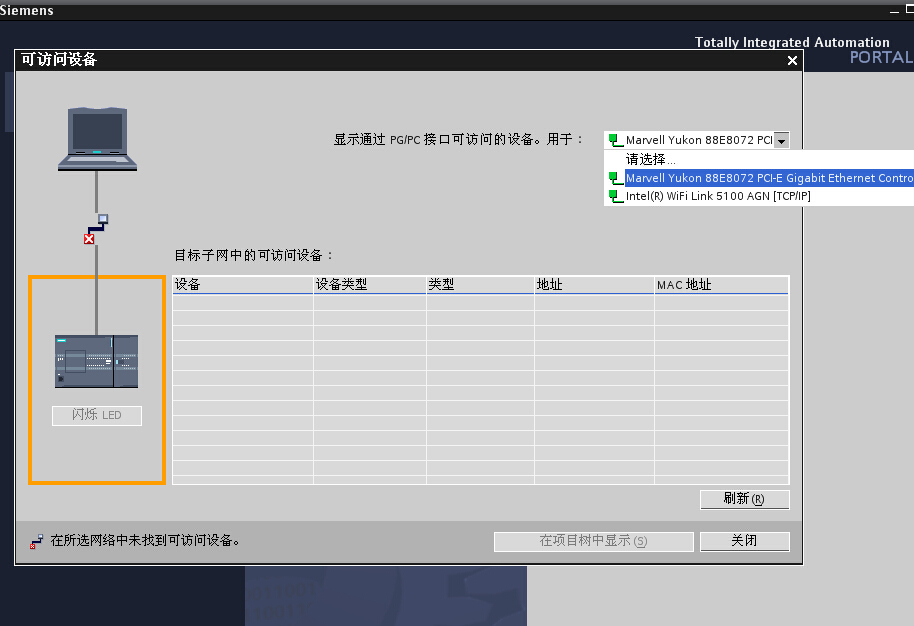

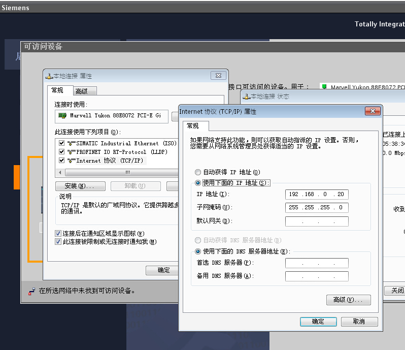

2.我手里还有个214-1AE30的PLC,软件里有这个PLC,但是我用软件搜索可访问的设备时,一直搜不到PLC,这是怎么回事呢?我的电脑IP地址设置的是192.168.0.20,应该也是和PLC一个号段吧,怎么搜不到呢?已经确定网线肯定是好的。

如果原模块是新的话,内部没有IP地址的。只有设备的MAC码.你需要在图片所示相应的网卡下面找到这个设备,再根据需要分配IP给这个设备。V10没用过,我的是V11。希望可以帮助你

在线访问里你的网卡那刷新一下可访问设备;在控制面板里设置一下PG/PC接口,选择S7 online->你的网卡,应该差不多了
