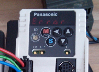

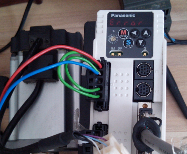

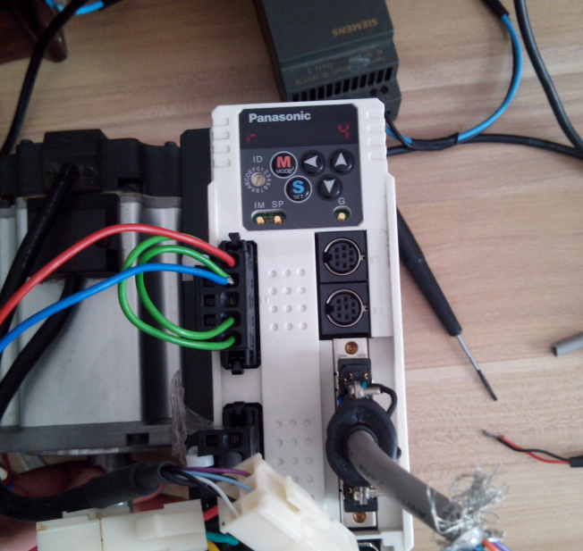

  网上查到的教程:
试机步骤
1.JOG试机功能
仅按基本接线就可试机;
在数码显示为初始状态‘r 0’下,按‘SET’键,然后连续按‘MODE’键直至数码显示为‘AF-AcL’,然后按上、下键至‘AF-JoG’;
按‘SET’键,显示‘JoG -’:按住‘^’键直至显示‘rEAdy’;
按住‘<’键直至显示‘SrV-on’;
按住‘^’键电机反时针旋转,按‘V’电机顺时针旋转,其转速可由参数Pr57设定。
按‘SET’键结束。
1、按照这个步骤操作的,到最后一步,按住‘^’键怎么不出现‘rEAdy’,而是出现错误呢?怎么回事?
2、我记得以前的松下伺服,在驱动器上电后,马达是锁死的转不动,现在用手怎么能转动呢?用手转时驱动上也显示转速
大家看这是怎么回事呢?

检查接线,
既然有错误代码了,则根据错误代码分析解决就行了。

没有错误代码,就显示个ERROR错误

楼主,看你照片,好像没有把编码器线接入啊?

s-on没有打开
