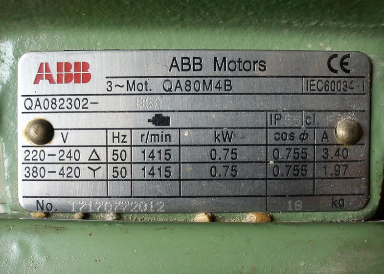

380V星型接法的小马达改为角型即可!!!

2,3都一个意思,你要看马达上的铭牌。你那台安川的变频是220V的,380V星形或220V三角形的同功率马达都可以用,一般都是这种。但也有国产马达是380三角形的,这种就最好不要用了,用起来功率会打折扣

不行吧  我感觉 只能接 220V三角型  的电机吧
380Y的电机 不能接吧......我电源输出只有0-220V啊
这个电机我觉得  可以接成三角型  接入交流 0-230V 输出的变频器

实际上就是线电压 = 根号3 * 相电压的问题。
变频器手册的是230V的线电压,所以你连接的电机绕组间也只能用到这个电源,因为我们在实际使用中电机可以通过改变绕组连接方式来适应连接的电压。所以三角连接400V的电机把它改为星型连接就可以适用于你的变频器了。
