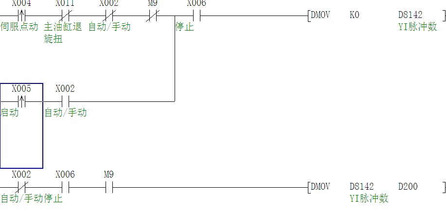

请教,ddrvi k0 k1000 y1 y2这个指令是不是发送无限个脉冲不停。,还是发送0个脉冲不转。这个时候m8048是等脉冲发送完停止吗?m8029的状态和脉冲什么关系?

你那个相当于没有秒冲 伺服接收不到脉冲信号! 把K0改为K99999 那么这条指令接通 伺服九转按K1000脉冲速度正转运行了 把K0改为K-99999 同理 反转运行
真诚感谢!这是以前的一个工程师写的程序,原句是ldp x0 mov k0 d200         ld x0 ddrvi  d200  k10000   y1  y2   x0是启动信号。这能让伺服电机转吗

把整个程序发来上看看

D200的值应该是D8142给过来的。。D8142是人机上的数字输入吗? D200是自动的时候的脉冲数,也就是运行距离,至于K0是手动点动的时候把D200的值给清0

这个应该是人机上的数值输入,不过那句k0传送给d200的那句程序是在x5自动的时候传过去的啊,点动的时候这个程序怎么会通了。呵呵

自动的时候 如果X5接通 那么K0传送给D8142,但是D200没有还没接收D8142的值,因为X2自动常闭断开了!具体工艺不清楚 你可以现场监控,那就一目了然了!
真诚感谢!m9不管接通与否,好像d8142都传送到d200.你看是吧

    你说的有道理,手动的寄存器清零。点动对y0的脉冲清零一次,然后又按设定的数值依据油缸的位置进行正转和反转,复位和点动又是互锁的关系。总之我读起来有些别扭吧,我学艺不精哈。再次感谢你的指点。
