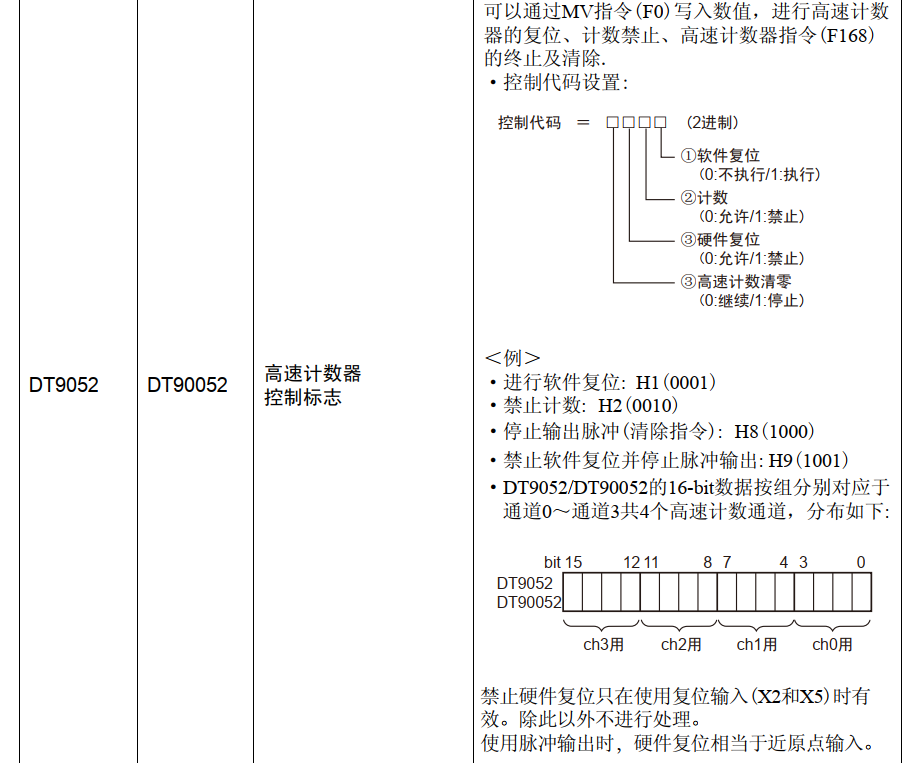

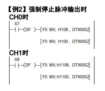

是停止CH0通道发脉冲指令 松下PLC DT90052是位置控制的系统控制区 好多动作时写入不同的数据 达到要求的

高速计数器目标值

控制0通道停止,H108是停止接着复位当前通道H100

这是fp0r的plc吧?xh的没见过用这个特殊寄存器的,我记得0r的急停减速停全部在一个特殊寄存器里面

看看手册怎么说
