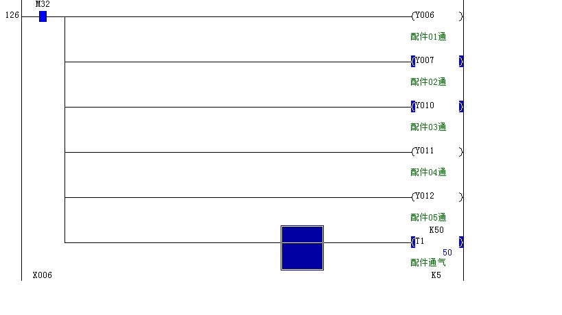

RT 一台修过的plc,不知道是不是修好了,这是背景。然后写了个程序,就这样了,为了验证有一一的实验对应的输出,发现plc的输出指示灯都是好的,但是同时输出y6,y7,y10,y11,y12只有两盏指示灯亮,不知道什么原因?求指教,求支招~~~

程序有没有问题啊,程序检查有没有错误信息、有没有双线圈输出、或是别的地方有没有对Yn进行复位呢,再检查一下程序看看。

回楼上 你说的各种情况都已排查完毕 但是还是一样的结果

冽少输出点,看看是不是走常。

好像FX2N-30MT没有这个型号是不是高仿啊,只有FX2N-32MT是原装的啊

回四楼 搞错了 是FX2n 32MT 的打错了~~~

回三楼 是的 我试试 但是很难说~~~

先编一个简单的程序,一个X去控制输出一个Y点看正常不,如果正常则是程序编写的问题,如果还是不正常的话,那就是PLC本身的硬件或质量问题了。

如果程序内没有导通,那是你程序有问题,如出现“双线圈”等、、、、、如果程序内有导通而OUTPUT信号灯不亮,说明PLC硬件有问题。看你贴出的问题,应该刘前者、、、、自已好好检查下程序吧?

回七楼 我写了一一对应的输入输出 都正常的 但是用到自己写的就还是老样子 也没有多线全输出

回八楼 检查了 但是还是没解决 不知道什么问题 我重新用另一个软件写一遍试试
