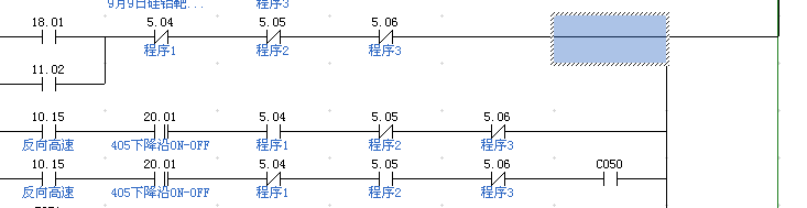

发表于: 2013-09-11 14:44
描述:图1
图1 这个程序是在开关4.05接通的时候把Keep 10.12 值置为1

图2
图2
定义了开关4.05的下降沿

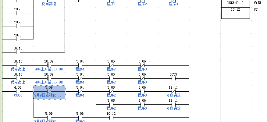

发表于: 2013-09-11 14:50
图3 这个是在开关4.05下降沿时 把KEEP 10.12的值置为0
在程序里 我用微分监视器里 能看到下降沿的触发 可是KEEP 10.12 就是不置0
唯一比较可疑的地方就是程序 在第一个程序段里会先置1 然后马上运行下面的下降沿去置0
图3
这个会不会冲突?
谢谢 前辈赐教

发表于: 2013-09-13 09:41
从你的程序看来:用手按着按钮会置位,手离开会复位

发表于: 2013-09-29 14:13
肯定会冲突的,4.05一导通10.12就开始置位,在4.05下降沿时20.01瞬间导通,复位10.12,但你的4.05没用上升沿微分,下降沿时也还在置位。一边置位一边复位,肯定是保持刚开始的那个状态啦

发表于: 2013-10-23 11:09
如果4.05用了上升沿微分 是不是就会解决这个问题
谢谢
cai004
12 个
152 点
657 分
在线时间: 2(小时)
2013-09-11
2022-02-12
查看cai004的
发表于: 2013-10-23 11:11
就是4.05用了上升沿微分来置1
4.05下降沿微分来至0
就能解决这个问题吗
