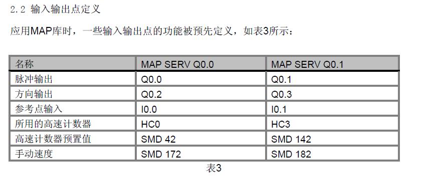

描述:I0.0已经被定义为原点传感器输入了,我如何使用HC0高速计数器?
我要用S7200 MAP SERV库,控制步进电机。本意是想让步进电机以特定频率,指定方向,转。按停止钮,或者脉冲数发送完毕时,电机停止。我刚用MAP SERV库编了个程序,发现好多问题不知道如何解决,求大侠帮忙.
1,I0.0应该是HC0的脉冲输入才对阿!可是被定义为参考点了。程序里如何调用高速计数器HC0,计数到VD144里的脉冲数就使M4.0置1。
2,我没有定义参考点(原点),Q0_0_MoveVelocity这条指令能用么,他的绝对位移表示什么。我想要他以VD204里的数据做为频率,Q0.2的方向,转。
3,程序中,我给V180.0赋值的方法对不对,还有其他VD什么的,是那么赋值么
谢谢了,不会弄啊,着急阿!

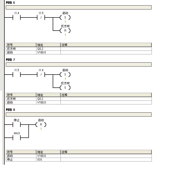

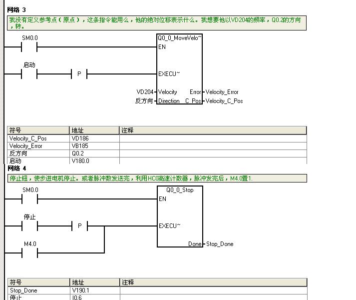

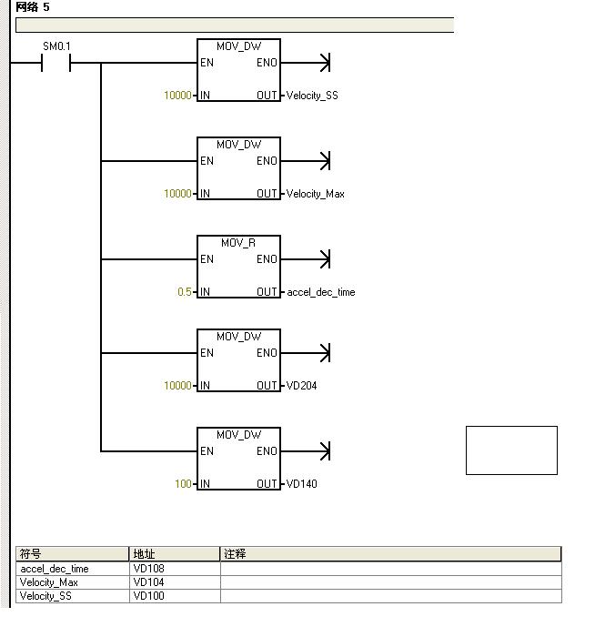

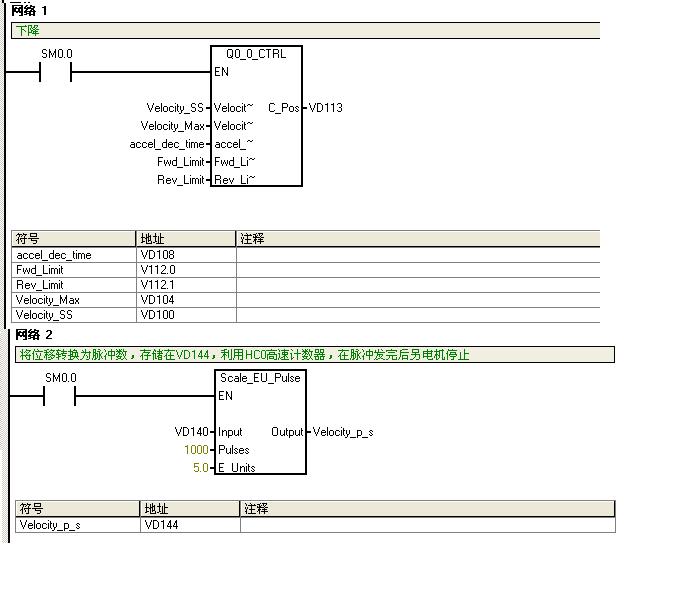

我是楼主。没人看阿,我把程序截图了,就8个网络,好心人帮忙解答下把。我现在到PLC了,步进电机响,但是不转,是不是脉冲没发出来

行了,现在能转了,刚才转不了是因为频率射太高了。改低点频率就行了,能转了。可是好像无法计数阿,怎么能实现,发完脉冲数停止

网络5中的最后一个MOVE指令,应该是MOVE_R,VD140是实数

你要做位置控制可以用相对位置或者绝对位置指令,相当于三菱的DRVI和DRVA,比较好用的。但是如果你要用绝对指令就必须要先回原点,相对位置的话就不需要了,你懂得

哦,你的意思是说,不用管脉冲数,不用告诉计数器,就走位移就完了 ?那告诉计数器怎么用?

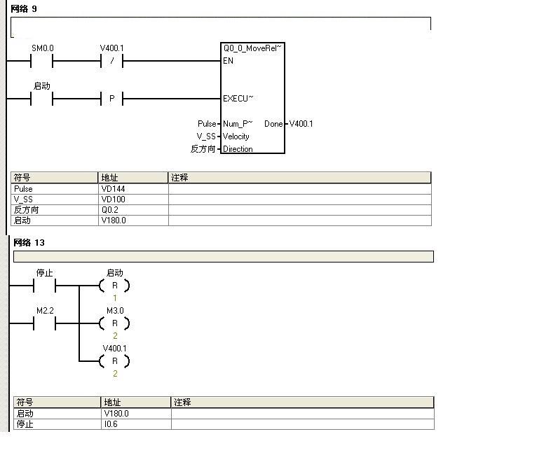

Q0_0_MoveRelative 这条相对位移指令,完成后,完成位置1,怎么给他置0了再,我崩溃了阿,至零指令,应该有效过一次就行了阿,只要断开又置1了,疯了!!!

我喜欢用完成位的状态来接通下一段程序,至于你说的完成位一值置1完全不用去管它,等你下次接通同一个程序块的时候完成位自动复位,完成后又置1.

在调用库的时候要预先定义67个字节,这些字节主要是定义每一个脉冲口的相关参数,也就是全局变量,我建议你不要用Sm0.1去写。而是直接写在ctrl中。还有调整因子与回原点速度这两个参数必须紧接着CTRL 后面来指定。 QQ120541058  一起学习
