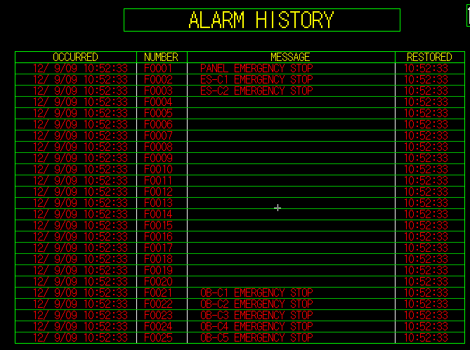

不仅CPU的ERR LED灯会亮,特殊寄存器SD62往后的18个寄存器会自动存储当前的16个报警信息,非常方便上位机的信息读取
但是用F点,要注意报警复位功能,要不然ERR LED灯不全熄灭,SD62后的18个寄存器不会刷新的

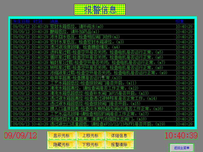

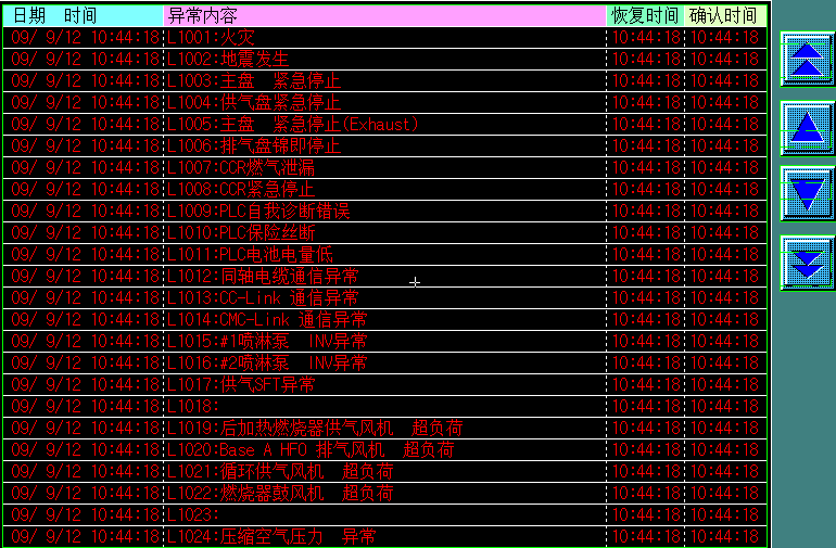

10楼  发表于: 2013-09-12 10:58
三种软元件 做的报警画面
