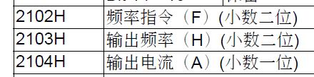

请教个关于威纶触摸屏编程的问题,就是用一台MT6056i的触摸屏通过RS485直接连接三个台达VFD-M的变频器(MODBUS-RTU格式),比如做个更改运行频率的按钮应该怎么设置啊?
主要是这个按钮怎么来控制是改变哪台变频器的频率,也就是怎么区分变频器的站号?
(附图是台达变频器的MODBUS地址)

    终于弄明白了:
    威纶的地址格式为:“N#X"
    其中N代表站号,#分隔符,X为MODBUS地址。
