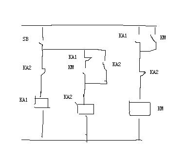

具体要求:如X1 接通则启动,X1断开为停止, 但是 启动为脉冲型时,断开是不停止的,如果想停止,则接通X1,然后在断开则停止了。 请问这个梯形图怎么搞。是不是采用一个时间继电器采集信号

ALT指令

看看这个图不知道有没有帮助

可以用计数器指令。

用上升沿和下降沿触发指令就行,不能用时间控制

楼主描述的不清楚啊。是不是单按钮控制启停啊!要是的话,这里有好几种编程梯形图!供参考
10种单按钮启停控制程序.rar

应该用脉冲型的 不是追求死板, 是客户要求这样做
