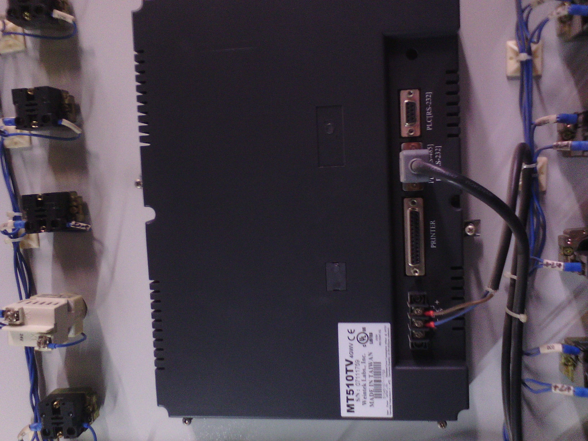

一台印刷机上的 触摸屏和西门子S7-200 PLC相连接 主要问题是操作工 超速开车 触摸屏的速度设定最高是120米/份。(从0-120米操作工都可以设置)。现在我想把速度改成最高只能设置80速度。 请问怎样设置?需要什么软件来设置,有没有维纶通触摸屏全系列编程设置软件。 设置的时候先断电后直接把链接线从PLC拔下链接电脑 ,然后在通电,(通电的时候PLC也通电)设置完了在断电链接PLC 然后在通电,这样操作不知对不对。以前对三菱FX系列PLC编程有一定基础,第一次操作触摸屏。请大侠指教。

http://www.weinview.cn/service/Serives.asp
到这里下载EB500软件
通讯线不是与plc连接的那根,要自己做一根,接线图查上面网址内的手册;
如果对触摸屏不晓得如何操作,也可以直接改PLC程序,找到速度对应地址,该值大于80时程序强制修正为80。

你设置下输入框最大上限为80试试

没明白我的意思,用维纶软件在内部更改速度设置输入框属性

两种方法,一种在PLC上限制范围,还有一种在触摸屏的输入的那个寄存器 设定上下限

把程序上载到电脑上,再反编译下,找到你要修改的速度原件,(应该是一个数值输入原件)双击原件会打开原件属性对话框,再对话框的“数字格式”选项卡里有个“输入上限” 再里面填上80就最大只能改80了。注意其他不要动,否则程序中就没用了。
