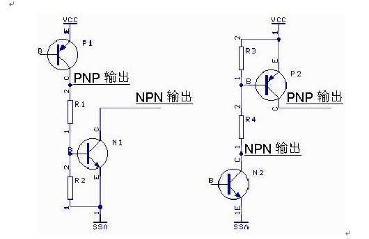

我单位设备使用fx2n系列plc,输入信号为pnp型,原plc是把plc内部控制板上jp1位置上的电阻拆下焊接到jp3的位置上,这样就把plc的输入信号由npn型输入更改为pnp型输入,现在我单位又买了一台fx2n128点plc,我按上述方法更改输入信号,结果失败,我发现原plc输入侧光电耦合管为p180,新plc输入侧光电耦合管为p181,求教这两光电耦合管有何区别?如何才能把plc的输入更改为pnp型输入?

输入侧 p180是双向的 p181是单向的。

为什么不直接换3U的呢? FX-3U的 是双向耦合器
NPN PNP 仅通过外部接线方式就可以改变

FX2N要转PNP就在外部加个24V的开关电源就行......电源的负极接PLC的+24V...PLC的的COM不要理....

楼上正解,2N也是既可源型,也可漏型的,加个电源就全部搞定了

谢谢各位大哥,不是我折腾,因为是老设备,传感器是pnp型,更改外部线路太麻烦,所以在plc控制板上更改。

FX2N要转PNP就在外部加个24V的开关电源就行,但接法要了看一下操作手册,不然会变成48V的,请注意
