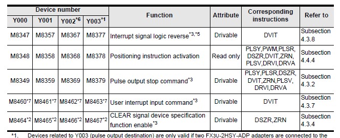

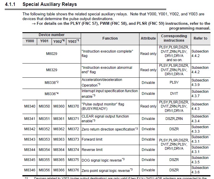

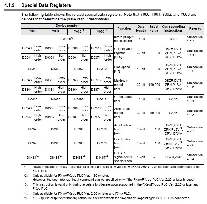

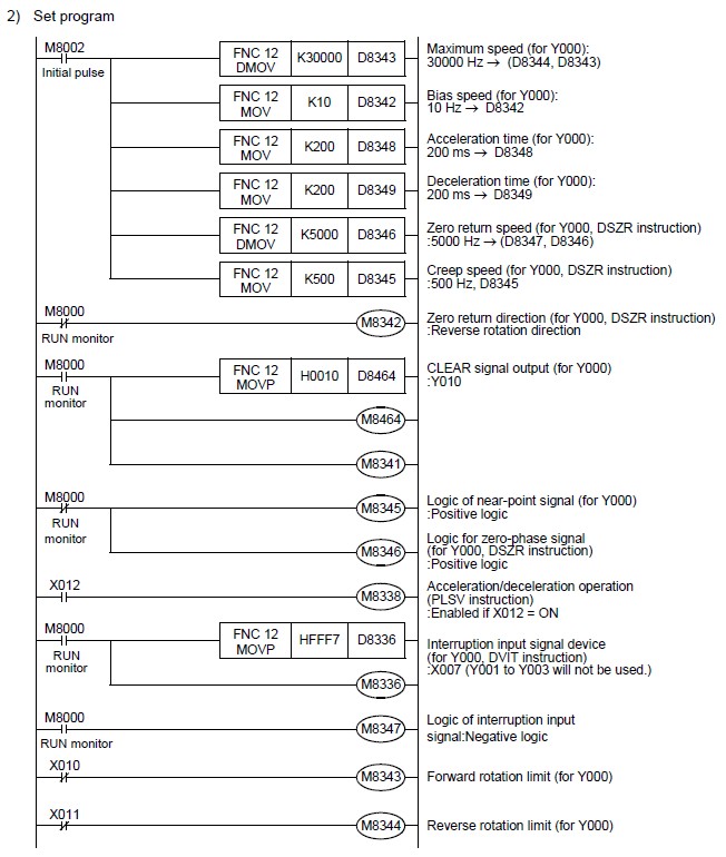

11楼  发表于: 2013-03-23 09:16
直接PLC控制MR-E时,还要在PLC里写一堆参数的,参考USER'S MANUAL - Positioning Control Edition
参考程序里的设置是最全的,只是简单的定位不需要那么多
