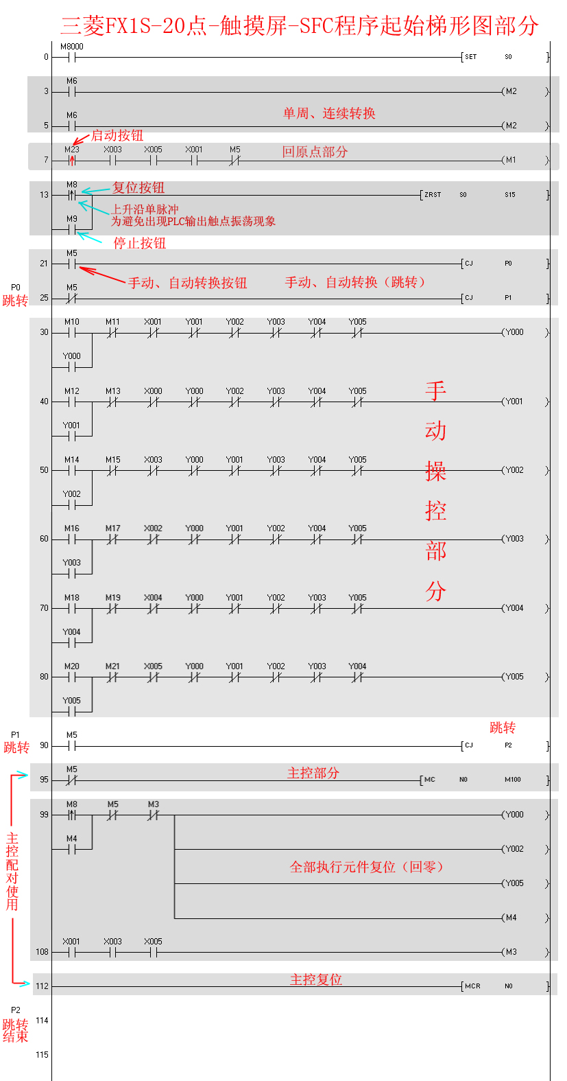

本人用SFC制作的这个程序(GX work2 中编程)其他的一切多正常,但是当再多次按下启动按钮(触摸屏操控,启动触点为M23)时,导致程序动作乱套,随即触摸屏黑屏,电源打出嘶嘶声响的,很是可怕的,现附上PLC程序和触摸屏程序,拜托哪位高手仙手指点,小弟顿首拜谢......

用GX WORK2做的程序,需要整个工作区要复制,不然在别人的电脑是无法打开你的文件的
还有,我看你的图片程序,那里是SFC程序,使用SFC程序的一般也不用主控这些了,因为状态的转移功能已经达到MC的功能
你有无使用ALT指令?
还有你的自动手动那些都没有互锁的
最后你的M23是回原点指令,当然你每次触发都会做回原点动作
多看看SFC如何编程.

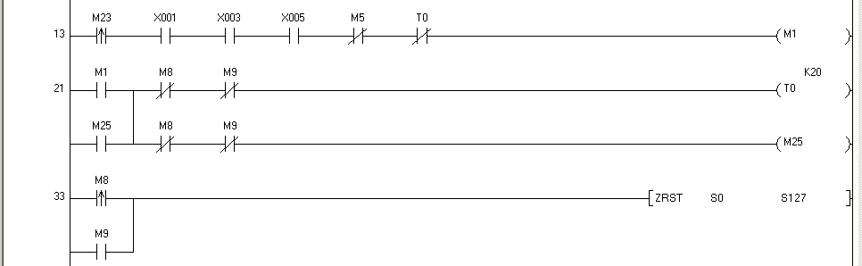

细细分析此程序,终于发现问题根源:为什么在按下启动按钮(连续运行)正常运行后再按下此启动按钮(点动连续式按下);有时正常运行,有时则程序乱套,甚至导致触摸屏黑屏现象,其根本原因为当SFC程序(自动连续方式)运行到连续或单周分叉点时,此时恰时再按下启动按钮,就会导致程序乱套的。据此原因,本人再增加一段定时断点程序,其工作原理为:当按下启动按钮时,定时器T0跟着启动,当计够两秒(这个常闭触点串联再启动回路当中)就会自动断开启动回路,以后不管你如何再何种方式按下启动按钮的(甚至按下不放的)也不会再次导致程序乱套和黑屏了,一切正常!其中M8和M9为“停止”和“复位”按钮.

回复1楼:本段SFC程序开始梯形图部分包括双线圈问题,即手动部分(Y0、Y1、Y2、Y3、Y4、Y5,和回原位部分;Y0、Y2、Y5属梯形图双线圈结构),所以增加跳转和主控指令的;还有这个M5为手动和自动互锁点,还有别的什么办法,请1楼大师指点在下...,拜托了

因为你的初始步S0是M8000一直驱动,所以S0一直ON,当步在向下执行时,如果你再按启动,新一轮的步又向下运行,而且每按一次都可能有新一轮的步向下运行,这样造成电源过载,触摸屏24V瞬间丢失

正确的方法是用M8002置位S0,自动手动的上升沿下降沿及故障复位上升沿置位S0,这样启动后S0也随即被干掉就不会出现你那个问题了。
