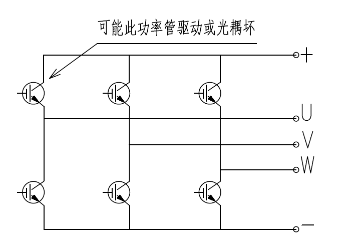

我有一个台达VFD015B23A变频器;测量U相和V相有输出;V相W相也有输出;但U至W相就没有了输出;电机抖动转得极慢。请教高手是什么原因啊?望赐教!谢谢!!!

如果是变频器缺项,变频器会报警的,检查电机的接线和电机的绕组是否缺项。因为电机接错线,或者绕组烧了,这种变频器有时是不报警的

可以肯定的是电机绝对是好的。我拆下变频器用灯泡试就是这样的结果。奇怪的是变频器什么警都不报-----就那么抖动!

测试一下波形,要不就换台变频器看看

这种情况碰到的多了,绝对是变频器的问题。一般都是变频器的逆变驱动其中一相的某个元件出了问题,比如光耦和电容。

分析一下,应该是这儿的问题。

台达B系列1.5KW变频器,因为该变频器只检测2相,正好是没有检测电路的缺相。所以没有报警。检查驱动光耦和逆变模块。

检查驱动光耦和逆变模块

检查电机绕组和变频器逆变模块
