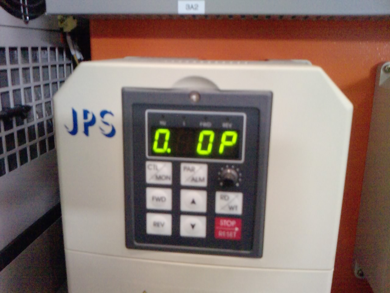

JPS变频器显示0.0P(电压过高),设定过输入电压设定值,但是运行一段时间(不定时)又报警。复位后又可以启动。而同一电箱同一规格参数一样的其他三个变频器又能正常运行,请教各位大侠,这是什么问题。

看报警的代码内容再处理

是不是没加刹车电阻呀

告诉你,大电容要换了

把过压保护 去掉

你把变频器调换一下,看还会出现过压问题吗!这样就先搞清楚是负载问题还是变频器问题!还是电源质量问题!如果是负载惯性很大就加制动电阻,如果是变频器设置问题!那你看说明书了,加速时间,如果不影响工艺的前体下最好设置长一点,问题总有解决的办法的!祝你好运!

加减速度设置长一些!还有是变频频本身硬件问题,仅供参考。

进线电源正常否,没有启动变频器不带任何负载情况下,也出现这问题吗。个人认为对调变频器,确认是否是变频器的问题,缩小检查范围,

是否减速时过电压,负载惯性大存在失速,适当延长减速时间,工艺不满足时可安装制动电阻或制动单元。

电机接线的地方可能没有接好遇到过这样的事就是护线管和电机线碰到一块了电压高
