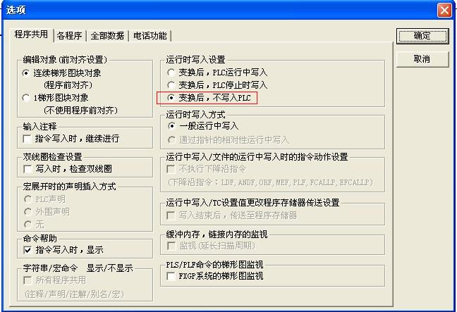

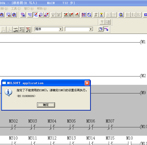

昨天调机用了监视写入模式,没退出就关了机器电源.当时保存了工程.今天在电脑上想改一下程序怎么也改不了,标头上显示(梯形图R写入),正常的话是(梯形图写入),请教一下各位如何改变????

发表于: 2012-12-13 11:44
画面如下

发表于: 2012-12-13 12:33
COM口设置不对,在设备管理器里面重新设定数据线的地址

发表于: 2012-12-13 14:21
现在没有联机调试,只是在电脑里修改

发表于: 2012-12-13 14:42
点击编程软件
工具——选项
然后选择“变换后,不写入PLC”

发表于: 2012-12-13 15:34
谢谢楼上.搞妥.
