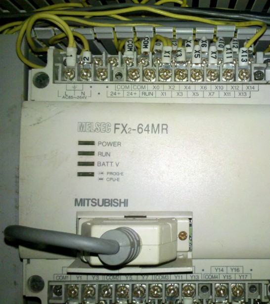

请问下图中的这个型号的三菱PLC用什么数据线来传程式呢?
请有经验的帮忙指点一下呀,谢谢。
PLC型号:三菱 FX2-64MR

买根稍贵点的下载电缆就可以了!!此电缆与FX1N是一样的!只是接口不一样而已!!

SC-09,原装的含一根D25-Mini的转换线联接FX2N,那转换线不用就能接FX2的。

原装的一根插头上有另一个接FX2N的接头,将其拔掉。直接插PLC

拔掉8针那节,就可以用了。

我最近就用使用过这种PLC,修改原来的程序,只要把三菱的原装线拔掉8节那一头,剩下25针的那个插头就可以了,不过这种PLC现在很少见了,哈哈!

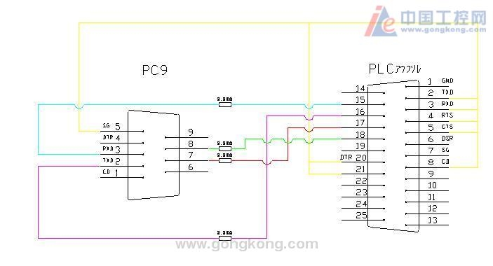

10楼  发表于: 2012-12-02 09:50
按图自制

用A系列的线就可以通信
