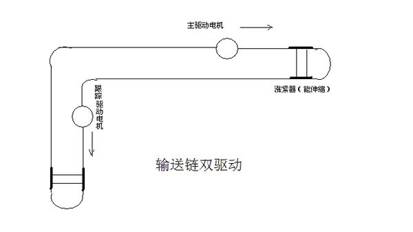

小弟有台达VFD037M43A两台和同步器SLC04C22A一台,按照图上运行(调节主驱动电机,跟踪电机跟从)需要在涨紧器位置安装位移传感器吗?请高手指点,有接线图和参数更好,万分感激

2个继电器,一个直流电源,还有2个对射开关,接线时,用一个对射开关,灰线接24V,黑线接信号线,蓝线接零线,控制继电器自锁,没有异物穿过时继电器不自锁,有异物时自锁,,然后把同步器上的启动型号接在串在继电器上的长开上,就可以实现你要的控制方式

你这是吊线两同步。要求不用很高,看下同步器SLC04C22A说明书就可以了。

简单的同步,用一台变频器控制不好,需要两台变频器,驱动两台电机,张紧器那个位置装3个行程开关 两个用来检测过紧,和过松 ,已经用来加速度 ,当然还有更简单的,用位移传感器 ,需要PLC来控制,如果有兴趣,可以加我QQ 990617982 我有实际使用案例,还有程序

如果在张进的位置加个传感器做电机的实时反馈会更好!
但是会有速度波动

就用主传动的速度输出0——10V作从机的速度主令,再在张紧位置处装个5K的电位器作从机的速度叠加,设置一下从机变频器的参数就行了。。。

用一个同步器就ok了,我搞过一模一样的

在张紧那装个电位器 就几快钱就搞定
