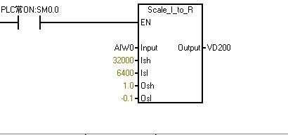

描述:QQ
描述:公式描述
5楼说的我好像明白点了;现在我还请教下5楼和大家,对于模拟量读取我用的是scaling库,我对于里面几个参数的设置不是太明白。对于指令中的INPUT:就是读取的模拟量,也就是公式中的lv,output就是公式中的ov。lv和Ov分别代表什么意义。根据公式的描述,我还是看不明白。Ish对应的是不是就是32000,Isl是不是对应的就是6400,但是Osh和Osl分别对应的是什么,是我的压力变送器的量程-0.1mPa----1mpa么?我的QQ是:350535096,手机是:15250461450,希望5楼和大家帮帮小弟。输入和输出分别代表什么

发表于: 2012-08-12 19:49
首字母“O”:与输出(output)有关。
首字母“I”:与输入(input)有关。
所以:Osh=1mpa
Osl=-0.1mpa
其实就是个简单的函数关系:第1个点(6400.0 , -0.1),第二个点(32000.0 , 1.0)
用库就要用V区,需注意地址不要重复使用。
初次碰到较难理解,好好想想。
祝好运!!!

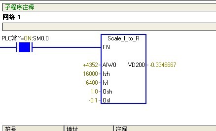

发表于: 2012-08-13 17:19
还想问下,对于Isl对应的最小值是6400,但是我的检测值是4576,低于他的最小值。、
截图给你们看 ,这样求出来的值VD200是负值。但是我在CPU模拟量端子的两端测量的电压时1.3v.在1---5v之间。我的接线方式是这样的。cpu模拟量端子是:B+ A+ M V I M, 压力变送器的出来就2根线,一个红色,一根白色。我现在是吧24v电源的正极接压力变送器的红线,然后压力变送器的白线接接CPU的A+端子,24V电源的负极接CPU的M端子M。然后再在A+ 和M的两端接个250的电阻(是4个1000欧姆并联)的电阻。。打电话给西门子的人说CPU224XPsi的模拟量输入是0--10V。对应的内部数据是0---32000.那么我并了个250的电阻不就是对应的事1---5V么,那么对应的是6400---16000.可是算出来的值是负值。

发表于: 2012-08-13 19:32
首先,不用怀疑截图上数字的准确信,截图上的AIW0是4352,那么你就需要用万用表串在24V电源的负极与CPU的M端子中测一下电流到底有多大?国产的变送器大多需要修正一下。建议用E+H的,不过价格。。。。。。。。。嘿嘿!

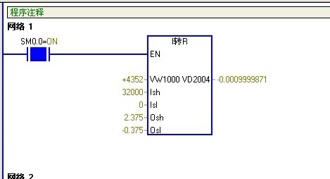

发表于: 2012-08-13 20:17
如果CPU224XPsi的模拟量输入真的是0--10V的话,那么Ish=32000,Isl=0(必须按满量程填)
因你的信号已变为1-5v,并不是0-10v,因此Osh与Osl也不对了,帮你算了一下;Osh=2.375,Osl=-0.375
