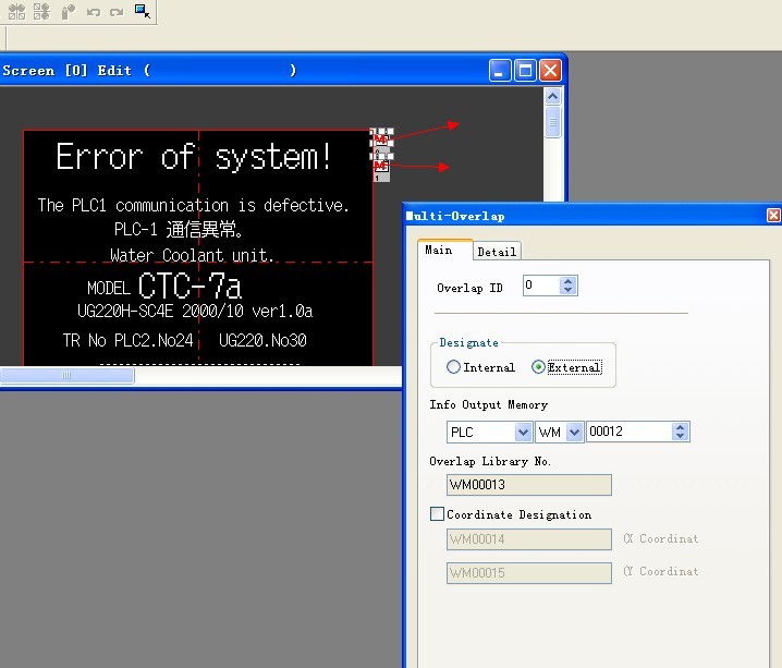

近期帮客户更改设备遇到一个问题
客户原先用的是F55系列用T-LINK通讯接触摸屏UG220H-SC4(带T-LINK) ,现用UG221H-SC4(带T-LINK) 通讯连接上了,关电重新开机触摸屏跳出PLC通讯异常
重新连接需要把PLC原程序重新清除,然后重新把PLC程序上传才能通讯,只要关电又回跳出通讯异常画面,那位高手分析下是什么原因,谢谢了

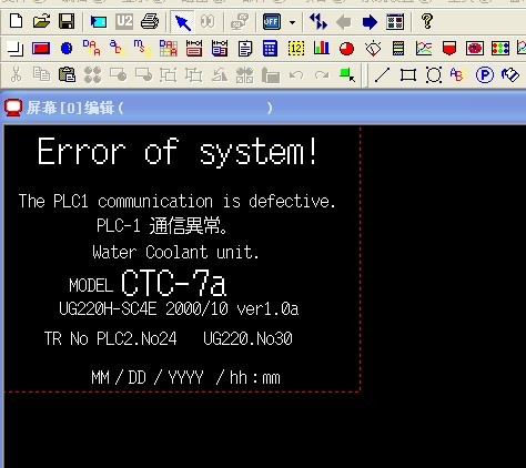

通讯异常的画面是触摸屏程序的首个画面

这个画面并非富士POD的系统页面,一般系统页面是Check页面。
你竟然能在画面中看到,这应该是一个人为的报警画面,你可以查阅程序中,看看什么触发了该画面,既然你有说道第一个画面,那么重点应该查看是否是宏触发。

多谢解答,正常无法跟PLC通讯触摸屏会显示超时,以上图片的画面确实是一个报警画面(编的),能看到触摸屏的报警画面说明PLC与触摸屏已经连上,应该是外部某些条件触发了这个画面。还有重新开机后(开机关机皆为总闸),PLC  F55用电脑监控时无法运行 停止,只有删除原先F55内部程序重新上传上去才能在电脑监控时停产运行,此时PLC与触摸屏已正常连接,关电后通讯继续异常

  正常上电出现检测PLC,如果未连接上,会程序超时, 我这个是CHECK后出现PLC异常报警画面

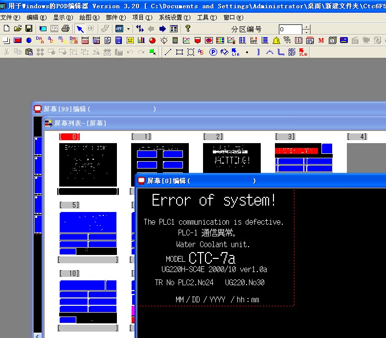

触摸屏程序画面

9楼  发表于: 2012-07-17 13:32
Ctc6U2.rar (27 K) 下载次数:35   触摸屏程序见附件,此设备是日本富士机械社造

这个是原来UG220H-SC4程序,我直接型号编辑里面转型号

粗略的看了一下程序,没有看到通过宏指令来改变画面号的片段,因此你需要查看你PLC程序中关于WM5的应用,因为WM5的赋值也可以改变画面。
