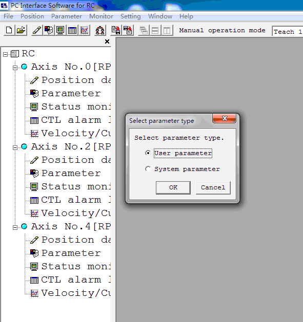

这个基本上来说,我是先例发这个源码的,也有不少弄IAI的人找我咨询,
我现在公布这个程序,这个是无限点的,直接数据指定模式,就是控制点数
无限制,只要你的PLC够强大,和你编程够灵活,本程序我限制在96个点数,
96个位置点都是通过示教来确定的,可以看卡我的示教程序哈,很简单,

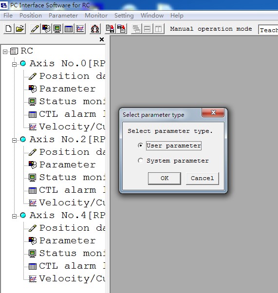

用的变址功能。另外,需要讨论IAI的可以找我本人,要修改IAI的控制参数,

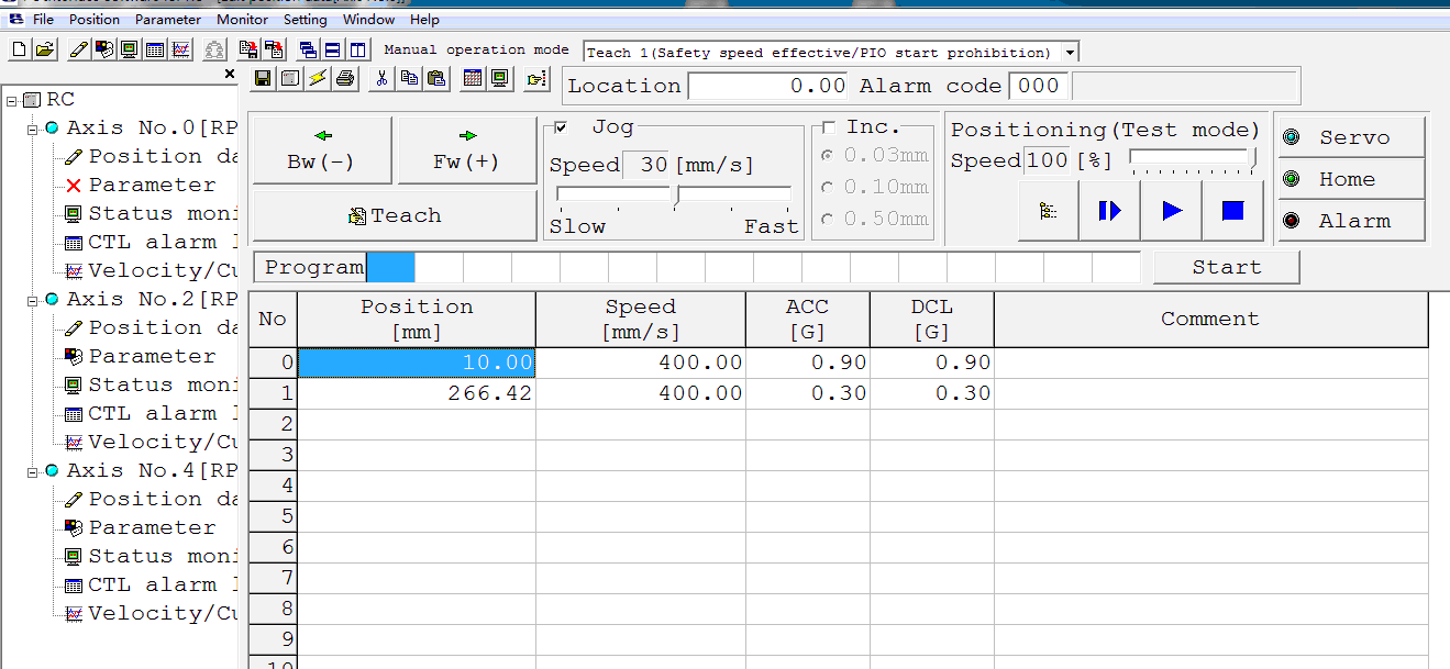

比如IAI出厂的速度限制在300MM/S,我可以取得权限改为其他任意值。
比如2楼的图2,出厂值速度限制在300,我改成400了,客户的需求。
这个是Q00J的PLC与IAI 的 robonet网关CCLINK总线通讯 X/Y/Z三轴控制,
还有注释哦,都是加上去的,触摸屏我是不会传的,也不要找我要。这个与
触摸屏无关,再说我这个也是一个项目,不能传触摸屏。

    LZ,那个速度应该改动了也没什么用,因为它硬件决定了,300就算改到400,最后也是300运行。

    引用第4楼poorwer于2012-06-11 20:37发表的  :
    要是没有作用,我改他干嘛呢?是吧。
    那是100%已经到了400MM/S

    改了IAI出厂速度最高值,只会让你的东西减少使用寿命而已。没有任何好处,因为你改成400就已经吃掉了原厂设计的安全冗余。千万别自以为是,
