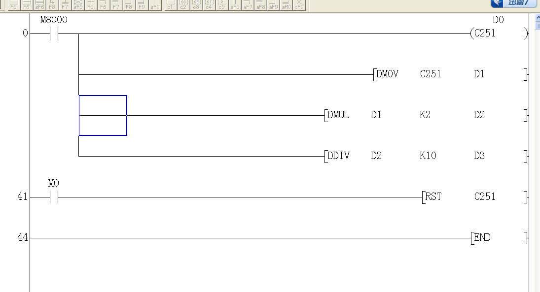

最近开始研究编码器计量长度的问题,不是很懂,自己也研究有一段时间了,结果不怎么好
控制要求是这样的,开始记数,设数,然后动作,就拿压瓦机来说,到达一定长度之后就切断,然后继续走
我现在以前能显示C251的当前值,可以算出长度,结果在触摸屏上设置数的时候不能设上
求各位高手们告诉小弟下,不胜感激!
在线等。。。
PLC三菱FX1S,触摸屏三菱G10
PLC程序如下

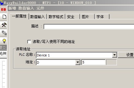

既然你可以换算出长度了,那么再比较一下,这个长度跟你设置的长度一样时,就输出切断不就OK了?
触摸屏上,不知道你用什么触摸屏,下面是维纶触摸屏,你要点:数值输入  比如 D5
你换算出来的长度跟你输入的D5比较就可以。
触摸屏是三菱G10的,现在是设置不上数字,选的是数值输入,对的是D,然后在触屏上设置的时候直接就显示0,不管你怎么设置都是0

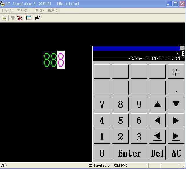

特意下载了三菱触摸屏软件,安装后测试,可以输入数据的啊!
不知道你是怎么设定的。

9楼  发表于: 2012-06-09 09:05
程序第一行C235设置值可改成K32767
程序第三行用的是32位的乘法,地址重叠
程序第四行用的32位的除法,地址重叠触
摸屏输入要用数字输入元件
可以给我写下程序吗,什么32位16位的我不太懂,还有地址重叠是什么意思

10楼  发表于: 2012-06-09 13:00
程序很简单的,看一下手册上高速计数器的用法就可以了,再将计数器当前值和设定值比较,条件满足时切刀动作并将计数器清零,
然后循环,本论坛有很多程度可以参考的   8楼的就是个不错的程序!
