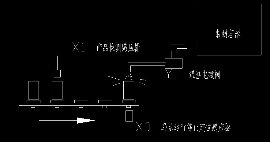

如图,我原来我把感应器就装在灌注的哪个工位位置,开始是可以的,但是蜡水灌进去的时候会溅射出来,还会溢出来,会把光电感应器的孔塞住,那样的话就不起作用了,这样的话有没有模具筒在那里都会灌蜡。
我就想把感应器装在图中那个位置,提前三个工位先去感应检测到有产品了,然后等过了三个位置刚好到了灌注的地方,开始灌蜡,也就是说让plc记住刚才检测到有产品,到了位置就驱动Y1进行灌注,看起来简单,我老是没想到方法, 因为产品有时候会一个接着一个来,有时候会有空缺,空缺的时候怎么去处理程序呢,请教大家给点提示,谢谢了!

方法简单!!!用移位指令!!有产品经过填入1,无产品经过填入0!在马达定位处移位比较就行了!!!

    用一计数器c0对x1的下降沿进行计数,数值设为3,计数器c0动作驱动y1,同时y1常闭点复位计数器,没产品流过时计数器不会计数,我是这么理解这个图的。

    1楼说的正确,用移位指令.很简单又准确.移位及马达运行开始由灌注结束发出,有没有产品由X1检测.停止位由X0发出.可做到精度定位.灌注可做到定量控制.再加烘干,检测功能部分.可做到全自动无人机.哈哈........

    如果Y1流量大小不变,灌装容积不变,我觉的楼主可以考虑用计时的方法看看是否可行

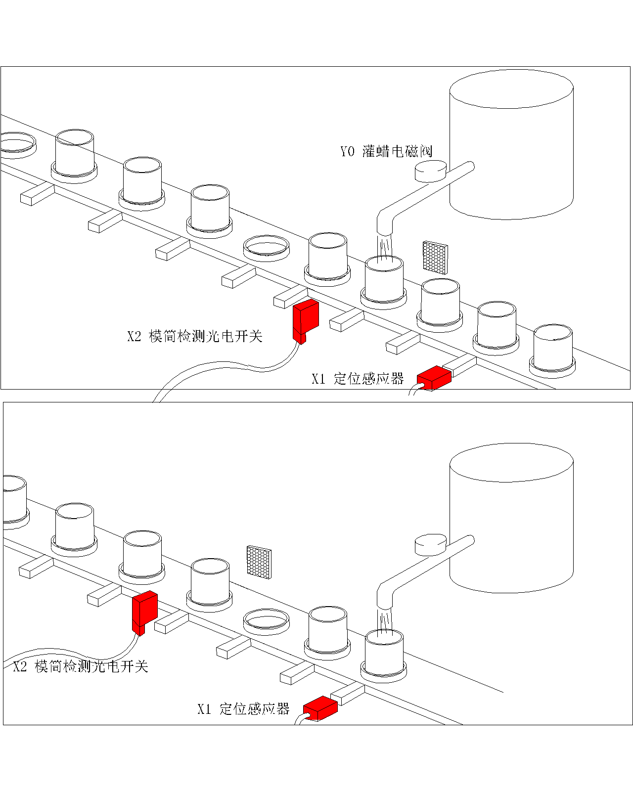

    1楼说的移位指令是可以啊!但是我的光电检测的位置完全可以在原来的位置上啊,可以在工位板的中心位置开个孔,
    光电开头装在这个孔中来检测啊,因为没有工件的时候是不会有蜡溅出来的,有蜡的时候正好被工件挡住。
    程序做起来还比较简单啊。
    我现在就是装在这个地方,可以蜡水,哎呀,好烦,还是会流出来

    首先谢谢各位的提议,1楼的师傅说用移位指令,我还真没用过,不知道怎么去写,小小请求可不可以写个例子啊?
    还有2楼的朋友说用计数器,我考虑过了不行啊,用x1计数不能用于后面的的驱动呀,要是只有一个模具过来,后面要是没有模具那么到了后面灌蜡的时候才计数一次,灌蜡也不会启动呀。

    把原来位置上的接近开关换成对射式的光电开关,水平放置,离远一点,不放心再在上面加点东西遮挡一下,应该能解决问题。希望能帮到你。

    嗯,我开始用的就是对射型的,有一块反光板的,现在还没找到方法,也还是这样用,就是麻烦点,不灵了就用人把粘在光电孔或者反光板上的蜡刮干净,呵呵,真没方法,现在都刮得花花的了

    使用左移位指令,每过一个工位就是一个移位脉冲信号,移位检测到的信号,到达指定位置进行操作
