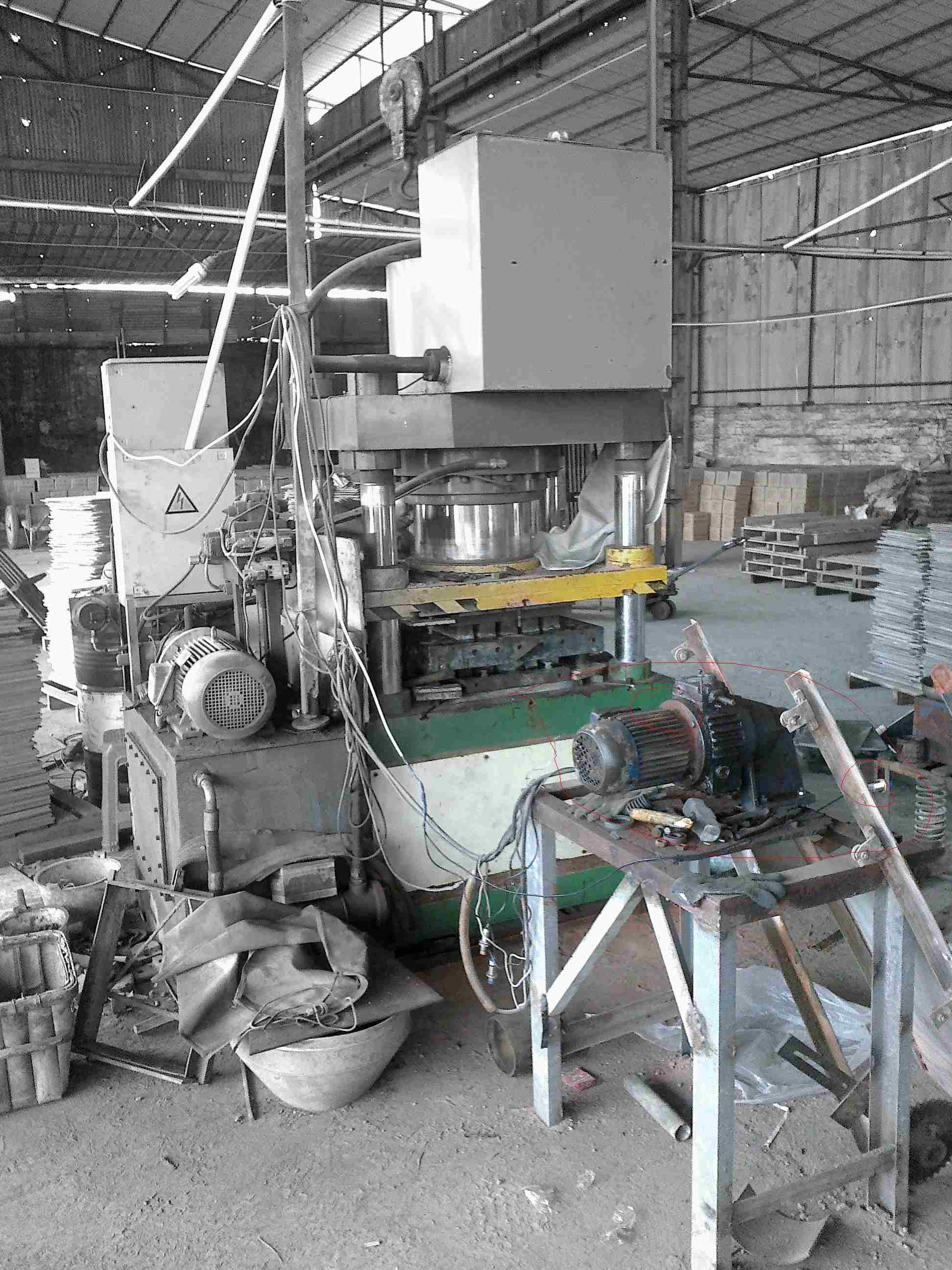

今天接近传感器出现误动作,控制布料架运动 就是电机正反转, 机械运行一个多小时就开始发生,料架没到后限压机就开始压下去 呼呼呼呼呼 ,我看过程
序没问题,电源:50A开关电源供电给7个24V传感器,中间继电器,还有一个台炜306文本显示器,是不是电源的问题啊 求大家给点意见。

来围观的,不知什么问题,只看到现场不是一般的乱

如果是电源出问题就不会动作的 可能性比较小,检查下各传感器的动作时否正常

检查各传感器的动作时否满足程序,有没有误动作。

既然程序没问题,那就检查外围吧,实在找不出故障点,就代替法排除。
现场的情况很乱正常的,特别是一些私人的小厂子设备,只要能运行就行,老板要的是葫芦,不是叶子。这就好似现实和新闻的差距。

1,先检查电机接触器是否粘死。
2,检查各传感器和开关的动作是否一开机已经满足程序运转条件。
3,检查输出隔离继电器是否粘死更换就可以。
4,检查电源是否电压波动异常,有条件可直接更换一个新的试一试。
5,检查文本程序是不是异常,文本的输出硬件是否损坏。

程序最好多做几个互锁,不然有误动作很危险

你的后限位用的是常闭的传感器吗?假如是的检查传感器的路线有没有接触不良或者断线的地方。
