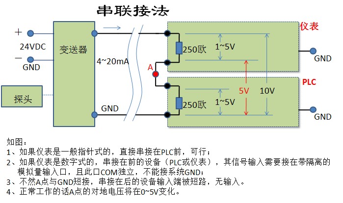

传感器输出4-20ma信号,分别给2个设备用,1个是显示表,1个是PLC模拟量输入模块,能否串起来?
第2个问题:显示表带一路4-20ma变送输出,如果PLC模拟量输入采用显示表变送输出的信号,这样是否也可以?
这2钟接法哪种可靠、准确?

第一个方法是行不通的,还是用第二个方法可靠些!

串起来一定会有压降的。要看所串的设备的压降去到那里。

4—20ma有分配器的,价格不贵,比较可靠。

两种方法都可以,我一直在用,串联使用的时候要并联一个电阻!

电流信号串联不好,串联内阻加大一倍,模块输出最大信号时,可能也达不到20mA。

第一种方法当然可以啊!我公司的压机的压力测量就是这样用的啊!两个信号串联起来就行。第二种方法也可以,只是这两种没法比较准确度和精度,因为人看你的测量仪表和变送仪表的精度啊。
这两种方法我都用过,完全可行。

第二种方法好,第一种数值会有一些误差

本厂用压力传感器4—20mA电流信号给2台变频器串联使用,没问题阿
