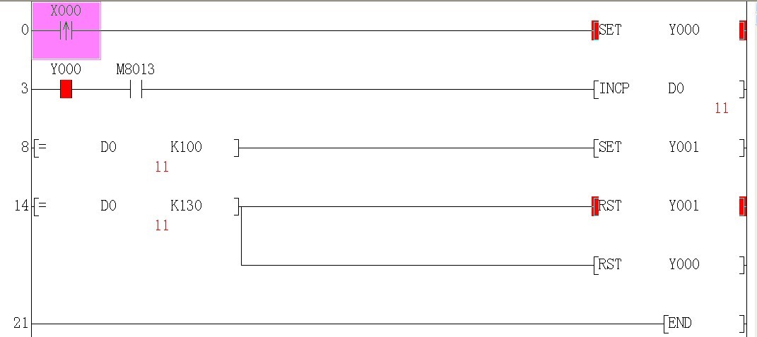

今天遇到一个问题。用的台达PLC编程。因为程序里判断电机运行故障时用到时间继电器。
即当电机输出与电机反馈差别一定时间后为故障。
因为电机数量比较多,PLC立面的时间继电器的数量不够用了,
不想用计数器来代替,
所以看大家有什么方案思路来解决不能
用的台达的PLC,时间继电器256个,电机数量约180台。输入输出约各200点。因为是连续生产线,所以电机正常生产全开。里面的时间继电器用于控制的不够用了,所以看看大家怎么解决。硬件已经没法换了,柜子都做好了,只有动程序了。原先没考虑到这个问题,但随着客户和工艺的要求调整,所以用到的时间继电器就多了,看大家有什么好的方法解决
引用第5楼shi2999于2011-07-16 22:15发表的  :
用秒脉冲控制积算型定时器。
能否详细说明?
6楼用时基脉冲+递增计数的方式计时也是个不错的方法。
但是有其他的办法没有?

用秒脉冲控制积算型定时器。

    6楼  发表于: 2011-07-17 07:44
    我来上个图,看看对楼主有帮助。

    7楼  发表于: 2011-07-17 07:48
    用脉冲+递加

    10楼  发表于: 2011-07-17 12:02
    你那么多电机都是同时开吗?如果不是可以几个电机共用一个,用电机的启动按钮来区别使其触发不同的输出!
