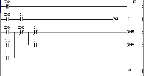

X4是磁翻版的高位,X5是低位,Y15,Y16分别是两台电动机,要求控制是,高位
起一台,低位停这台。再到高位时起另外一台,两台轮流切换,我写了几句,达不到要求。用仿真器
模拟状态不合适,刚运行所有RST 指令就执行了

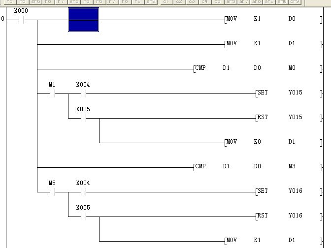

还是这个问题,我又写了另外几句。想法是先清除所有可用存储器的内容。把D0置1,D1也置1。
比较D0和D1,这两个数应该相等。于是到高位时(X4通)置位Y15启动一台电机,低位时(X5通),
复位Y15,停刚启动的电机。同时把D1置0,下次比较D1和D0,D1应该小于D0,于是启动另外一台
电机,把D1再置1。再比较。从而达到通过两个液位来控制两台电机切换使用的目的,可是模拟还是
不成功,郁闷啊!请站长指点。

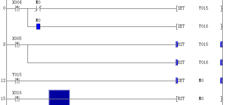

把X4、X5、Y15、Y16的常开点换为上升沿

把X4、X5、Y15、Y16的常开点换为上升沿后还是不对,在仿真中强制X4状态合适

再接着强制X5状态就不对了

X4上升沿,X5下降沿,然后高位时强制X4通,低位时强制X5断,反复试验,应该没问题。
要注意实际中液位是怎么变化的。

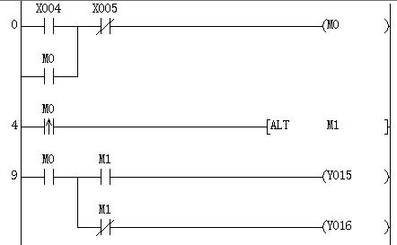

参考程序如下:
仅供参考,您自己再多试验下。
1) RST 偶尔有时出现异常,想破头也想不通,遇到这种情况我就放弃使用RST,使用别的方法。

楼主:是你理解错了,RST指令高亮显示时表示该位处于复位状态.哈哈.

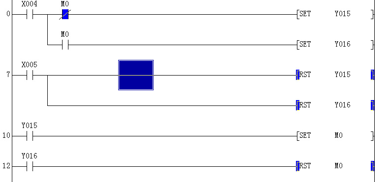

ldp      x4
andi    m0
set        y15
and      m0
set        y16
ldp        x15
andi      m0
rst        y15
and      m0
rst          y16
ldp        x4
alt          m0
  这样不知道行不行

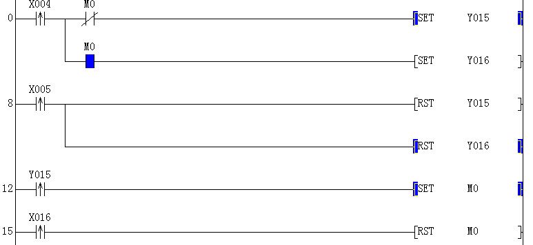

LDP X4
MPS
ANI Y15
ANI Y16
ALT M0
MRD
ANI M0
SET Y15
MPP
SET Y16
LDP X5
ZRST Y15 Y16
END
