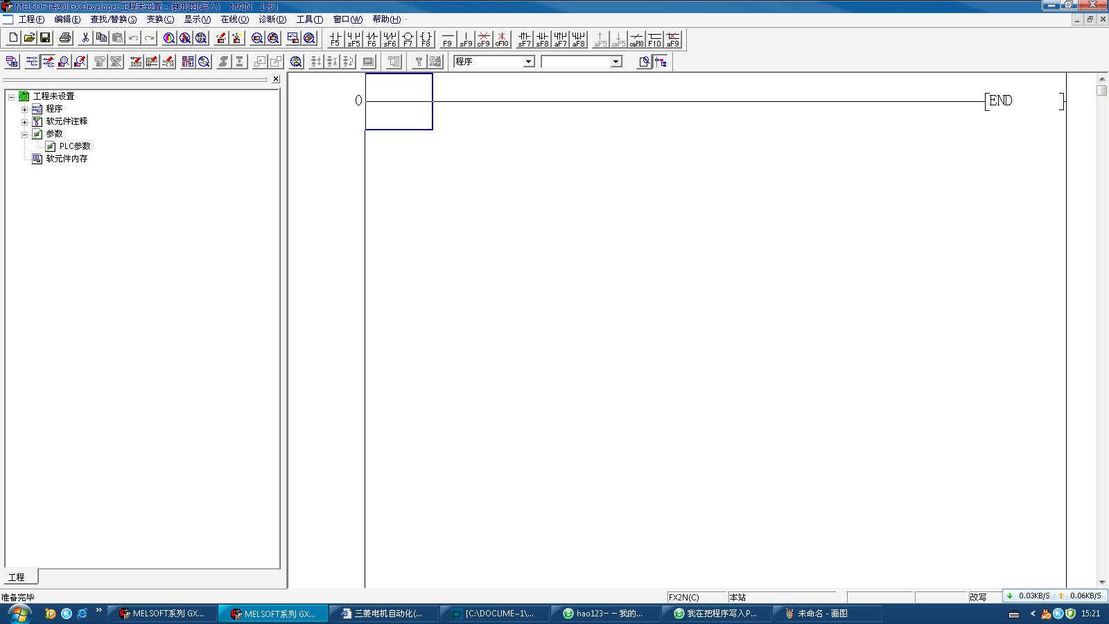

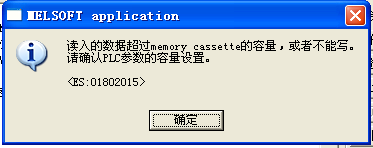

我在把程序写入PLC的时候老是出现下面的提示,是怎么回事?

我用的三菱FX-2N的PLC,用的是FX-USB-A的数据线,程序可以写进去。

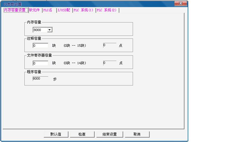

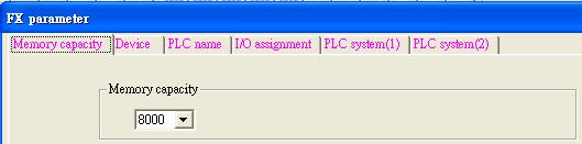

FX PARAMETER MEMORY CAPACITY设置太大了

设置太大了

容量已最大的话,程序注解不要写入PLC,再不行,可能要精简PLC了

谢谢各位,知道怎么回事了,原来是块那里没设置,设置了就好了

清楚以前的内存就可以了呀,以前的所有设置都没有用了,那样就可以啦

1.参数----PLC参数----内存容量设置---注释容量设置---设为至少大于0,就OK!
2.或你不想写入注释那你就在PLC写入时,注释 那项不要打钩。
PS:我记得一个注释也占一个点的。
